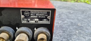

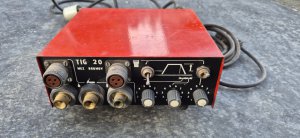

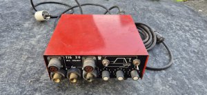

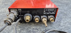

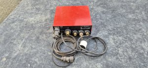

Predám TIG 20 MEZ BRUMOV
Predám TIG 20 MEZ BRUMOV, vyzerá v dobrom stave, dlhé roky uskladneny v dielni. Jeden prepojivací kabel je k nemu. Viac o tomto zariadeni sa docitate tu:
Přídavná zařízení TIG 20 a TIG 30 umožňuje po připojení k elektrodovým svářečkám výrobce MEZ Brumov svařovat metodou TIG v ochranné atmosféře argonu. TIG 20 je přídavné zařízení, pomocí kterého lze svařovat metodou TIG za použití běžné usměrněné svářečky s plynulou elektronickou regulací. TIG20 vyráběl podnik Triodyn MEZ Brumov a byl tedy určen pro svářečky tohoto výrobce, tedy pro svářečky: UTA 200, UTA 315, SMA 250, WTU 400 a WTU 600. TIG 20 je z těchto svářeček zároveň napájen bezpečným napětím 24V. Po drobných úpravách by jej ale bylo možné připojit i k jiným podobným svářečkám.
TIG 20 umožňuje připojení plynem i vodou chlazeného hořáku (chladící jednotka ale musí být připojena zvlášť). Zapalování oblouku se provádí dotykem (náškrabem). Maximální použitelný svářecí proud je 315 A. K zařízení je dále možné připojit dálkový regulátor proudu DR 20. Přídavné zařízení TIG 20 umožňuje nastavit tyto parametry TIG svařování:
Dofuk ochranného plynu 0 - 25 sec
Náběh svařovacího proudu 0 - 10 sec
Doběh svařovacího proudu 0 - 18 sec.
Šikovný kutil čo rozumie zváračkam to dokáže použiť ku akejkoľvek elektrodovej zváračke.
Už sa toho zachovalo málo, je to nedostatkový tovar, kto skor napíše, zavolá, ten berie.
http://www.svarforum.cz/forum/uploads/thumbs/11330_20240627_185637.jpg
http://www.svarforum.cz/forum/uploads/thumbs/11330_20240627_185656.jpg
http://www.svarforum.cz/forum/uploads/thumbs/11330_20240627_185723.jpg
http://www.svarforum.cz/forum/uploads/thumbs/11330_20240627_185736.jpg
http://www.svarforum.cz/forum/uploads/thumbs/11330_20240627_185743.jpg
Poslem aj postou.
Cena 120 eur.
