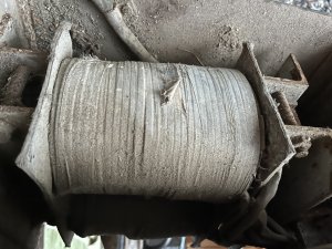

Pomoc s rozklíčováním zapojení staré svářečky
vyhrabal jsem ze skříně pravěkou, dělanou svářečku po tchánovi. Je na 400 V a váží odhadem mezi 40 a 50 kg. Má 2 trafa a vyvedené konektory na povrch (4 šrouby). K jednomu ze šroubů je napevno maticí přišroubován mínus kabel. Plus kabel je přišroubován křídlatou maticí k jinému ze šroubů. Bohužel nikde není nic označeno a tchána už se nezeptám, ale předpokládám, že s mínusem se nehýbe a plus se přehazuje dle potřeby na zbylé šrouby. Nerad bych způsobil testováním naslepo nějakou kalamitu, a tak se chci zeptat, zda by  nenapadlo prosím někoho zkušeného, jak by to mohlo být proudově vyvedeno? Teď je to zapojeno tak, že mínus je přiděláno na 2 šroubu a plus na 4 šroubu z kraje. Předpokládám, že je to to nejsilnější zapojení, protože mi to propaluje na škrtnutí 4 mm plech jako máslo. Bude nejslabší proud při zapojení pluska na první šroub z kraje? Moc děkuji za tipy a rady.

chtělo by to změřit napětí  jde o nejjednodušší odbočkové trafo , regulované ve třech stupních , vaše tušení je nejspíš správné , mi měli pod šrouby 1 2 3   ,jak píšete perfektně pálilo i kolejnice , o stupen níž svářelo a níž pak špatně zapalovalo , požívali jme i bazické elektrody protože napětí naprázdno tam bylo 65 V  pokud se připojilo přes dlouhý kabel venku tak se proud znatelně snížil , nebo v neděli dopoledne když každý na vesnici vařil tak jsem 2,5 svářel jen na 3 . dokonce jsem vylepšil regulaci i přepínáním na 230V a pokud byly silné pojistky tak svářelo taky takže celkem 6 stupnu.Vzhledem k neizolovanému výstupu sekundéru s napětím naprázdno vyšším než bezpečné důrazně doporučuji používat ochranné rukavice a veškeré přepínání provádět ve vypnutém stavu. pokud by jste chtěl i přes to používat tak doplnit kryty  a snížit napětí  , ono původně bylo počítáno na 220/380 V dnes je tam 230/400V

Trafo nemá + a -!  Nejprve bych vše důkladně očistil vyfoukáním tlakovým vzduchem. S takovým šelmostrojem nelze udělat nic víc, než vyzkoušet co to dělá. Doporučuji být opatrný a před každou manipulací odpojit od sítě vytažením přívodní vidlice ze zásuvky.

Vyzkoušet se to může, ale jen se třemi stupni to bude dost nahrubo. Svařit se tím asi svaří, pokud se proudu při konkrétním výstupu přiřadí správná elektroda, ale přesné seřízení proudu na optimální svar, jak je dneska běžné, asi nepůjde.
Navrhoval bych  taky vnitřek očistit, když ne vzduchem, tak čištým štětcem, na trafu by potom mohlo být poznat, která odbočka dává největší proud, která střední a která nejnižší.  pak bych navrhoval trafo připojit k síti a nechat aspoň 10 minut tak, pak odpojit a zjistit, jak trafo hřeje naprázdno. To by zhruba ukázalo, n jaké sycení je trafo navnuté nebo co si dá to trafo líbit při nějakém zkoušení.
No a potom zkoušet.  Případně si sehnat klešťový měřák proudu nebo podobní měřidlo a rovnou zjistit, kolik z kterých odboček jde proudu.
Řekl bych, ře bez nějaké přidané plynulé regulace proudu aspoň v rozsahu +- 10 % se s tím moc dobře svařovat nebude.

Moc děkuji za odpovědi, zároveň se omlouvám za užití špatné terminologie smile
Vyfotil jsem ještě vršek svářečky, kam jsou šrouby vyvedeny.
Mohlo by být tedy zapojení tak, jak jsem popsal?

Těch vývodů, co vystupují z vinutí se zdá být vice, akorát na povrch svářečky jsou pak vyvedeny pouze 4. Očistím to a pokusím se to probádat, nebo pozvu elektrikáře smile

jedině proměřit napětí  a možná půjde i posunout druhý pol na první pozici  a tím změnit rozsah jak jsem psal proudově pokud jsou všechna vinutí stejným drátem tak to vydrží , a pak podle napětí které pokud má mezi odbočkami  cca 40V  a vyšší  jde použít na sváření , pokud tam bude cca 5-10V tak se musí přičíst k další odbočce  a tím se zvedne proud

Asi nejideálnější by bylo najít úplný začátek vinutí (první vývod sekundárního vinutí) a tam připojit kostru? Potom postupně zkoušet měřit vůči ostatním odbočkám, ale to musí být už alespoň ten klešťový A-metr. Co jsem párkrát ale viděl, tak se někdy dávalo kombinace několika cívek na sekundáru a tím se nějak sečetly a odečetly proudy. 3 vývody tam mohl někdo mít, třeba na 3 nejpoužívanější druhy elektrod, třeba 2,5mm potom 3,2mm a 4mm, podle proudu jaký to dá.

Vubec neni nutne se na takovou svarecku divat s posmechem a ocekavanim obtizneho svarovani. Mam doma podobnou svarecku po dedovi. Opet plati, ze jako kazda z svarecka i tato ma nejake chovani, na ktere je nutne si zvyknout. Pak to muze byt zcela bezproblemovy a neuveritelne spolehlivy stroj. Bezpecnost je ale na miste, idealne bych udelal izolacni test svodu sekundar proti primar nejakym typem megmetu. Jinak vinuti je zrejme opletene bavlnou a impregnovane mozna selakem, mozna fermezi, to ma naopak lepsi vlastnosti, nez lakovany vodic. Co je mezi primarem a sekundarem pohledem asi nezjistis, ale soude podle toho, ze neceho takoveho byl tchan schopen hloupy rozhodne nebyl, cekal bych nejakou zakladni izolacni mezivrstvu. Samozrejmosti je uzemnit kostru.
Jak uz tady padlo, v prve rade promer napeti mezi jednotlivymi odbockami. Ale navic zmer i ostatni kombinace vyvody. Tedy ne pouze 12 13 14, ale i 23 24 a 34. Je mozne, ze budes mit daleko vice stupnu, nez jen ty 3. Dokonce se takhle i delaly prumyslove svarecky. Dalsi stupne ziskas prepojenim 400 na 230 V. Chce to proste trochu trpelivosti a stroji venovat nejakou hodinu casu. Mozna pak i budes prijemne prekvapeny. Ono vubec neni na miste mit ani dnes v dobe invertoru doma klasickou trafosvarecku, ja treba shanim nemeckou Kirsch Knurz https://youtu.be/sJ5sS5KMaMk?t=1411 se zapalovacim napetim 70 V a stupni od 55 do 135 A na elektrocentralu apod. A s rutilkama se nakonec vari pekne.

Vsak muze svarecku zapojit na 230 V a pak pro mezifazove zapojeni namerene hodnoty napeti pouze vynasobi cislem 1,7. Sem pak napise hodnoty napeti mezi vyvody 12 13 14 23 24 34, tim zase budeme vedet vic a z toho uz lze neco vyvodit. Pokud svarecku jedna faze neutahne, tak jen vypadnou pojistky, nic moc se nestane.
Jinak uz tady padlo dost bezpecnostnich varovani a ted uz je na nem, aby to respektoval. Svarecku nechat par minut zapnutou, odpojit ze zasuvky, rukou zkusit teplotu a pak teprve provadet mereni voltmetrem. Jeste pred zapnutim do site zmerit odpor primarniho vinuti, aby nebyl privodni kabel za ty roky shnily a vyzkratovany. Netusim, jaky ma primarni vinuti odpor, ono to nebude o moc vic jak 1, 2 ohmy. Zmerit pripadny zkrat primaru proti kostre - ohmmetr zapojit mezi primar a kostru. Stejne tak alespon zmerit odpor primaru proti sekundaru a uplne nejlip pokud je moznost provest izolacni test megmetem. Osobne ale cekam, ze bude svarecka i po tech letech v poradku.
