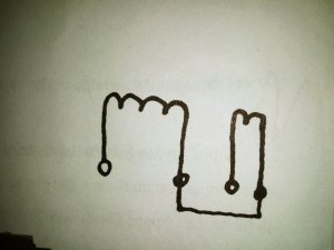

Zajimavy by bylo najit koleno hysterezni smycky, ale to bys musel odmotat, jak zminoval Radim. Nebo zkus primotat 10-20z a pripojit opacne (jak radil bobobo) - tim dosahnes stejnyho efektu jako bys odmotaval.

https://i.ibb.co/0DMPg9n/20230302-181459.jpg
https://i.ibb.co/pPvY3kw/20230302-181633.jpg

A s tým pripojením opačne myslíš , otočiť smer vinutia ?
#114 02-03-2023 18:40:09
davidma
Registrovaný: 12-05-2021
Příspěvky: 614
Re: Transformátor MIG/MAG
Navinout ve stejnem smeru, ale spojit konce obou vinuti. Ne konec predchoziho se zacatkem noveho.
Editoval davidma (02-03-2023 18:41:34)
#115 02-03-2023 18:51:02
Tak že navinúť v rovnakom smere , len prehodiť konce vinutia medzi sebou .
Aby  koniec  jedného vinutia nebol pokračovaním toho ďalšieho vinutia ak som to dobre pochopil .

Áno smile

#119 02-03-2023 21:53:40

m.evil napsal(a):
davidma:
Bol som to skúsiť prakticky .
Naozaj to funguje .
To fakt čumím.
Tak toto nás v škole neučili .
Vďaka za nový poznatok .
A mam ešte otázku : Je to normálne použitelné v praxi v záťaži , alebo len tak na meranie na prázdno?
Magnetická indukce je vektor - to znamená, že má velikost a směr. No a když se sečte velký vektor s malým vektorem opačného směru, tak se stane to, že ten původní velký je o ten malý menší.
"Velké" vinutí vytvoří velký magnetický tok a "malé" malý tok. Nyní tyto dva toky vhodným zapojením mohu buď sečíst (tedy zvýšit sycení) nebo odečíst (snížit sycení). Je to varianta na rychlé experimentování. Radim dobře poznamenal, že se samozřejmě navýší odpor vinutí.
Stejným způsobem můžeš celkové napětí na dvou sekundárních vinutích zvyšovat nebo snižovat. Asi bude vždy jednodušší na hotovoé nebo téměř hotové trafo pár závitů přimotat.
