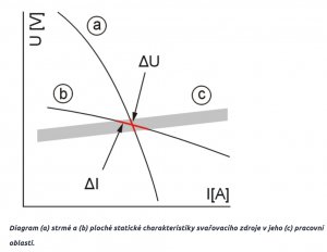

@Varok; ano, může to být i tak jak píšeš, nastaví se rychlost posuvu drátu a ostatní si mašina dopočítá. Ono je to v podstatě jedno, prostě číslo které když se zvolí, tak mašina bude vždy nastavená stejně. Vůbec bych se nedivil, kdyby na invertorech nakonec bylo nastavení tlouštky materiálu a mašina si to přepočítala na odpovídající paramentry. Co se ale nemůže výrazně změnit je VA charakteristika. I když je možný, že pokud se nastavuje napětí a proud na jednom invertoru, tak se ve skutečnosti mění průběh VA charakteristiky. Zjednodušeně řečeno se mění prohnutí a směr té čáry na grafu.
http://www.svarforum.cz/forum/uploads/thumbs/5816_va_charakteristika.png

Okrerm. Toho z principu sa na cocke nastavuju volty, lebo tato metoda funguje tak ze sa drzi konstantne napatia a MNA drzi konstantny prud. (zjednodusene)
