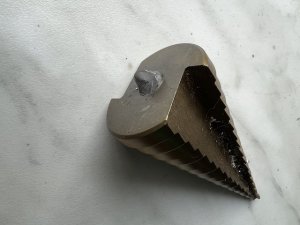

Ahoj, nezkouseli jste nekdo opravit rozpadlou stopku u stromecku (stupnoviteho vrtaku)?
Stopka se vpodstate rozpadla na strepy, ale vrtal dobre, tak mu chci pred vyhozenim jeste dat sanci.
Vrtat jsem do nej zatim nezkousel (a ani me moc nenapada, jak to rozumne upnout - mozna zavrtat do hranolku dreva jiny stromecek?
Takze asi to zkusim zbrousit a "privarit" kousek kulatiny bronzem.
Nejaky jiny napad?
Predem dik
http://www.svarforum.cz/forum/uploads/thumbs/9855_img_0704.jpg

Jestli se stopka rozpadla na kusy, tak je to kalenej monolit a v podstatě nemáš šanci. Zahoď to.
Teoreticky - diamantovej vrták, vyvrtat v ose díru, do ní stříbrem zaletovat stopku z nějakýho slušnýho materiálu. Ale takové možnosti velmi pravděpodobně nemáš. On i jen uchytit to torzo tak, abys vrtal v ose, by byl problém.

Jak  moc by pájení  natvrdo tepelně  poškodilo  ten  vrták?

HSS ocel je samokalitelná. A pokud bys vzal stříbrnou pájku, která taje při nějakých 450 stupních, tak bez problémů.
Problém je jak to rovně navrtat a pak jak tam rovně zaletovat tu tyčku. Ale tuším, jak bych to dělal, kdybych musel smile

Kolik stál? Mam obavu, že oprava bude dražší než nový vrták. Počítám materiál i práci. Maximálně to použít na něco jiného, ale nenapadá mi na co.

E-Ryc> jestli to neni nejaky nestandard, nebo veliky nastroj pres 60mm, tak to vyhod a neres.
Kdyz praskla stopka, tak to stejne bude tvrde jak blazen a nicim jinym nez monolitem to nevyvrtas.
Skoda casu.

U toho by se místo vrtání muselo zvenku napájet U a do toho teprve navařit stopku. Strany toho U strčit do místa kde je vybrání ve vrtáku.
Otázkou je, zda by nešlo místo toho pájení svařovat i za cenu, že vrták změkne v místě svařování.

Myslel  jsem  naopak  zbytek stopky odbrousit,  zabrousit to  na rovno,  napájet  na plochu mezikus o  stejném  průměru a až do  toho  zavařit stopku. Akorát jak  to  trefit přesně.
Nebo  na plast  a dřevo by možná  stačilo  lepení.
Přirozeně muselo by se to  promyslet,  jestli  by náklady nepřekročily přínos.

Já bych to vyhodil. Spousta práce a výsledek nic. Pokud to nebude dokonale souosé, tak to při prvním použití uletí.

Z principu žádným vrtákem nebo frézkou to neopracujete a pokud ano, tak to za to nestojí. Na vrtání do toho jedině elektrochemickou erozi, takzvané elektrojiskrové obrábění, nebo taky Electric Discharge Machining.
Než odbrousíte stopku, tak je třeba rozmyslet jak to pak vystředit, pár idei mam, ale vše je dost pracné.

4čelisťová univerzála?
i když chytí přesně osu svárem se to vychýlí...
vyhodit...

Ano, ta mě taky napadla. Jenže bych proces se soustruhem posunul až na konec, na osoustružení přivařené stopky. řekněme, že z 12mm by se osoustružila na 8-10mm. Pak by přesnost házení byla dána upnutím do soustruhu a né svařením. A aby to šlo upnout dobře, tak bych vrták zalil do materiálu který bych následně osoustružil do kulatiny za kterou by se to pak do soustruhu upnulo.
Dobrá, určitě existuje vrták kterým by šlo do "stromečku" vrtat, jen ta cena za vrták a za jeho opotřebení bude dost vysoká. Ale rád se poučím, taky občas musím do tvrdých materiálů. Viděl jsem na youtube lecos, jak vrtákem do skla, vrtákem do betonu po zabroušení vrtají do ocele. Jenže Youtubistům už moc nevěřím, hodně toho je šou pro sledovanost.

Castolin 680 xuper,píšou nástrojové oceli,nechá se koupit jako kusovka za zkoušku nic nedáš.

Zobral som TIG a stopku k pahylu privaril, troska smajda, tak ze len na rucne vrtanie a tusim ze 4az12mm
