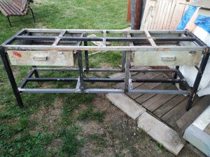

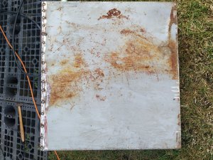

Prerabam stol do garaze.Potreboval som upravit na dlzku starsie plechove suple.Hrubka plechu 1.6mm.
http://www.svarforum.cz/forum/uploads/thumbs/10486_img_20220730_180308.jpg[/url Zvarackou Jasic mig 180.

http://www.svarforum.cz/forum/uploads/thumbs/10486_img_20220805_193025.jpg[/url] Este obrusit a do farby

Pěkný, a co pujde nahoru?

Charon vdaka.Pred rokmi sluzil ako masersky stol na ktorom bola Osb doska-28mm hrubky.Dam ju naspat a na vrch 2mm plechy 2 kusy k sebe.

Masérskej stůl? To je Záhořovo lože, ne masérskej stůl ..... big_smile

Záhořovo lože...🤔-vysvetlit prosim😀.Dal mi to znamy pred asi 23 rokmi z fitnes centra a hovoril ze na tom masirovali.Ja som to vyuzival ako stol k sedeniu na vonku.Vyhovuje mi dlzka stola a hlavne jeho hlbka.Nezaberie  vela miesta popri stene.Vystuzil som ho joklami co dum dal.To cierne natrete je origo ako bol zvareny.Takze tak
