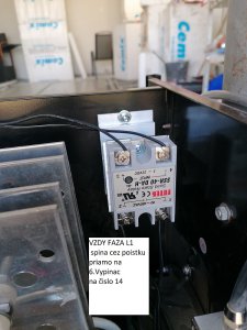

No pani zvaral som na 400v na 1 stupni zvaralo to dobre zvaral som 3h a teraz začalo bzucat trafo tak som ho prepol na 230V a z trafa za začalo dymit. Takže je asi vybavene kde kúpiť transformator kvalitný
Alebo ako skontrolovať vinutia?

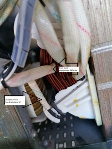

Toto sa ti už neoplatí opravovať .
Trafo stojí šialené peniaze a jeho cena prevyšuje zostatkovú hodnotu zváračky .
Navyše sa dá kúpiť len 1F do 165A .
Konkrétne ako náhradný diel do zváračky OMICRON OMI 165 .
Na združené napätie 400V už ale zabudni ...

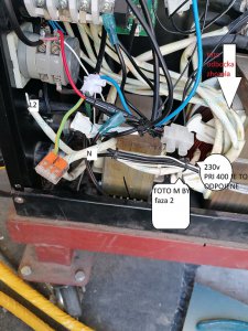

bobobo : Ta zváračka ma naozaj trafo na 400V .
Problém je , že to lojzo2000 nejak prerábal a teraz nevie ako to bolo správne zapojené od výroby ...
Zrejme to zapojil zle , keď mu to zhorelo.
lojzo2000: Tieto šmejdne mašiny na prvom stupni nevaria vôbec.
Musel si niečo zle zapojiť , lebo na prvom stupni by ti ta zváračka ani nemala zvárať , iba prskať.
Jedine , že si do vinutia na 230V pustil 400V .
To by mohlo nejakú chvíľku variť  aj na prvom stupni.

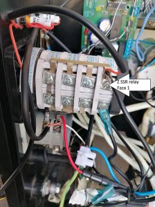

Takto nejako som to zapojil podla toho co som nasiel na forach  ci je to dobre neviem ale preco zhorala jedna odbocka mozno to bude niekto vediet a zvaralo to na 1 stupni krasne :-) na 400v  mozno je to zle zapojene a mozno SSR tam nema co hladat, teraz pri 400V  transformator bzuči ked je v okruhu SSR nedymi ked prehodim SSR na normalne kontaktne rele tak ked prepinam odbočky tak trafo iba raz zabzuči
