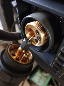

Vysvětlete mi výhodu kovové matice na hořáku, když protikus má závit plastovej. Je to tak zásadní věc?

Protikus je celý mosazný. Takže asi tak. Potom svařovací proud putuje i přes závit a nejenom po styčné ploše. Jole.
Pafíku, viděl jsi někdy euro-zásuvku konektoru MIG/MAG? cool

Viděl, schválně jsem se na to byl dívat. Mám originál MB15 s plastovou maticí a MB25 s mosazným závitem v plastové matici. Sice jsem se nějak extra nezabýval protikusem, ale závit mi připadal na první pohled být černý, ergo plastový.

Odvolávám, co jsem odvolal a slibuji, co jsem slíbil  big_smile Už je mi to jasný.
Byl jsem se podívat do té koncovky a když jsem si v garáži pořádně rozsvítil, tak jsem zjistil, že ten protikus je opravdu celej mosaznej smile.

Zásuvka ve svářečce je buď celá mosazná, taková asi 35mm kulatina dlouhá odhadem 40mm, nebo už se začíná oj...t i to a masazná je jen přední část, kolečko tlusté odhadem 5mm a zbytek je plastový. Ta mosazná vložka se závidem v protikusu na hořáku pomáhá přenest proud mezi oběma konektory, tedy v mašině a na hořáku i když nedoléhají úplně 100%. A když je matka na hořáku celoplastová a mosazné plochy úplně nedoléhají, tak to tam jiskří a za chvíli je to celé opálené. Nedávno to tady někdo řešil a jednu takovou mašinu máme i v práci.

Jo, my to máme v práci taky ojiskřený, svářečka Jasic a hořák Binzel.
