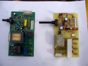

#25 13-07-2021 20:49:55
Re: Güde MIG 155/6W
Varoku , ja to mám domyšlení na to AL-trafo : http://www.svarforum.cz/forum/uploads/thumbs/2028_hpim2438.jpg
Jen tazatel se neohlasuje ... Triakem je to spolehlivejší na hliníkové trafo to spínáný , jen to chce novou desku ...
