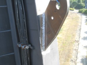

vlákno má název: Zvary maju malu pevnost
na fotce je svár od certifikovaného, zkušeného svářeče. V zadání měl uvedeno a14. Vytvořil a8 - a10.
Normálně se na to v.ysral a zavařil to podle sebe. Nebyl čas zahnat ho to opravit. Dle seriozního svědka který mu asistoval nedělal 5 housenek dle WPS ale jen 4.
a14 si vymyslel projektant,
jak píšu nebyl čas to opravit,
šel jsem za projektantem a zeptal se ho jak přišel na tuto velikost a zda by to mohl přepočítat.
Po delší diskuzi na téma mez kluzu, průřez materiálu, plasticita materiálu před roztržením a podobná školní témata jsme se domluvili že a8 vyhoví.
Břemeno mělo 35tun. Nechali jsme ho připojené k zeměkouli a jeřábem ho napli na 40 tun. Takto jsme to nechali 15 minut a z uctivé vzdálenosti sledovali chování spoje a okolního matroše. Nedělo se nic. Tak jsme to povolili, odpojili od terénu a úspěšně odjeřábovali.
Druhá nejsložitější akce mojí bouračské kariéry. smile
Bořku nenadávej mi, břemeno nejde do šrotu, po renovaci půjde zpět!

Bourači, takže ten zvar zjavne nemá malú pevnosť smile

no nemá, vono je všeobecně zažité jak u projektantů tak u domácích kutilů udělat svár hodně velkej, čím větší tím líp smile
Navalit tam housenek co se vejde. Vono to pak neupadne.
Přitom stačí udělat poctivý svár velikost a = polovina tloušťky svařovaného dílu.

Bouraci, no to je ten problem, my kutili si nemozeme byt isti, ze doma spravime poctivy zvar po celej dlzke....

pri výpočtoch zvaru sa použivaju koeficienty bezpečnosti v rozsahu 2-6, nie je tajomstvom že skor 6 než 2, pretože vždy sa najde niekto kto povie "to musí vydržať" alebo vpyv prostredia a výroby a defektov materiálu, takže ak sa nahradí A14 A10kou nič by sa nemalo stať, v pripade zlyhania prúser (hlavne od poisťovne ked ide o prachy). Ked to a prdne hned sa ide po odchýlkach oproti dokumentácii.
