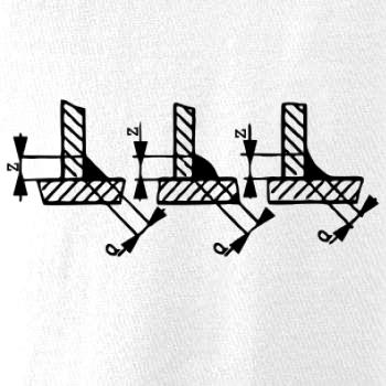

svár a8 - a10 je řekněme výška sváru v mm (od rohu směrem ven po konec sváru) chápu to dobře? díky
To je "jirkotivština" ; řeč, které my amatéři nerozumíme a proto si vždycky musíme otevřít google a najít si význam smile
Taky co bys chtěl od asi největšího odborníka na svařování tady na fóru, že? big_smile

Pafiku1605, vím, že si děláš srandu, protože každý svářeč na světě ví, co znamená označení koutového sváru a8. Ale pro naprosto neznalé dané problematiky, a pro nesvářeče, je to výška pravoúhlého trojúheníka vepsaného do kolmého řezu koutovým svárem, přičemž odvěsny leží na svařovaném materiálu. Průvar kořene se nezapočítává, ale natavený být musí. Stačí taková definice, nebo to mám zase kreslit?
V daném případě, kdy se jedná jen o statické zatížení, stačí i koutový svár o velikosti a6.

Né, nemusíš nic kreslit. Jako nesvářeč jsem si to kdysi našel na googlu smile.
Akorát se vždycky musím podívat, jak se to liší písmenama, A a Z.
Vymyslel jsem si taky mnemotechnickou pomůcku, abych na ten google nemusel lézt tak často. Z jako rozměr Základny smile .

měl jsem dát obrázek, který jsem našel. Potřeboval jsem jen potvrdit, že jsem našel správně. Díky moc.

Je to výška trojúhelníku od středu základny k vrcholu , jako je ryska pro kolmici na trojúhelníku do školy

https://www.myshirt.sk/files/img/test/15077014325200-4600-1115-aa4379f1699b75a6d53e4e1dae44c0f6.jpg
a to "z" vypocitas jednoducho - krat priblizne 1,41
inak suhlasim s moderatorom jirkati, podla CSN 05 0120 by som volil na takyto spoj pre S235 a6 a pre S355 a8.
