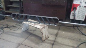

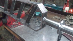

http://www.svarforum.cz/forum/uploads/thumbs/3276_dsc_10111.jpg
http://www.svarforum.cz/forum/uploads/thumbs/3276_dsc_10081.jpg
http://www.svarforum.cz/forum/uploads/thumbs/3276_dsc_10091.jpg

Tak už je hotová,už jen vyzkoušet.Dnes už není síla smile

Rámeček je z pásoviny 40x8mm,úchopy-trubka 28x 2,5mm,pod úhlem 30 st.,trny-kulatina pr. 30 mm.
Spíše info pro Tyristor smile
Cau, vyzera to super. Ako si prosim ta rezal tie sikme uchopy, mal si nato nejaku sablonu? Moja verzia bude mat tie uchopy rovnobezne, na sikme som sa zatial neodhodlal smile Tak uz ju len riadne nalozit kotucmi a dobre si zacvicit!
Zdarec,ty úchopy jsem řezal na pásové pile.Nastavený úhel a doraz,takže nepotřebuješ šablonu.smile
