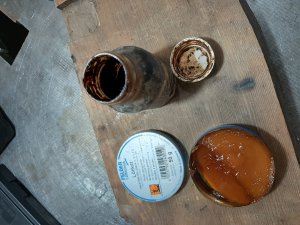

Bobobo, kdo tady míchá kalafunu s chloridy! Zase máš mlhu pře očima. Psal jsem o tom loetfettu. V něm žádná kalfuna není. Abys měl jistotu v tom, co tu napadáš, tak si zkus rozpustit kalafunu v lihu a tolouenu, natři s tím cuprex a po zaschnutí porovnej. Ono to nelepí kvůli lihu, ale jeho hydroskopičnosti. Teplotu varu lihu a toluenu do toho vůbec nemíchej! A víš co, neperli tady blbostma, co stím nemají nic společného a už konečně něco vysvětli!. Když to vysvětlíš a skutečně ukážeš jako to je velmi rád se poučím a přiznám že jsem se mýlil. (to víš, nechci být furf bl.ý a šířit samé kraviny) Jinak z mého pohledu není vlastně podstatné jak to ve skutečnosti je. Na základě zkušenosti používám roztok v toluenu.

Novodur perfektne fungoval na Vf lanka. Ale. Kamarád převíjí motory a zmínil se, že mu došla "vodička" kterou od někoho  (z Tesly, nebo VCHZ) kdysi dostal a že shání něco na pocínování lakovaných drátů. Tak jsem samozřejmě novodur. Jenže dnes se asi používají na dráty jiné laky a téměř to nefungovalo:
Přidávám fotku toho o čem je řeč. Loetfett, pohled na víčko krabičky a do vnitřku, co tam je a jak to vypadá. Pro nostalgiky jsem přidal i originál balení toho Eumetolu s možnosí pohledu trochu dovnitř..
http://www.svarforum.cz/forum/uploads/thumbs/3584_tavidla.jpg
