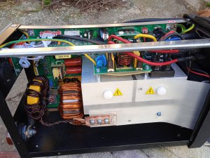

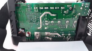

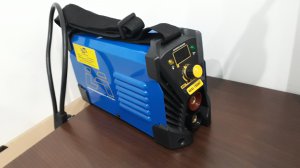

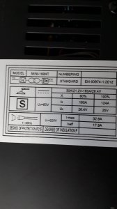

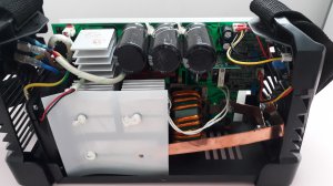

http://www.svarforum.cz/forum/uploads/thumbs/8509_20220913_202700.jpg
http://www.svarforum.cz/forum/uploads/thumbs/8509_20211213_105307.jpg
http://www.svarforum.cz/forum/uploads/thumbs/8509_20211213_105351.jpg
http://www.svarforum.cz/forum/uploads/thumbs/8509_20211203_094754.jpg
a moj dnešný tunning smile
http://www.svarforum.cz/forum/uploads/thumbs/8509_20220913_200022.jpg
Laston-mini 160 HT
