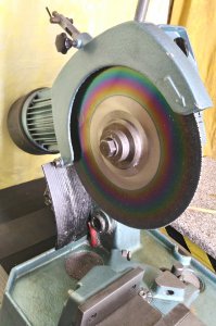

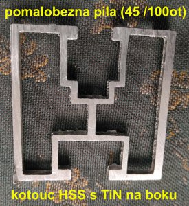

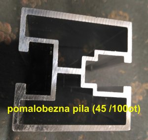

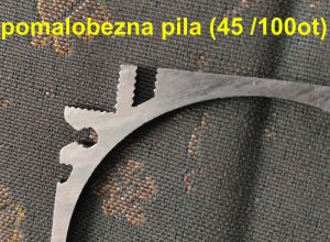

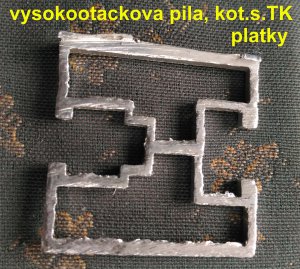

je mi jasný že kvalitu řezu příliš nehrotíš ale kdyby třeba někdo jiný potřeboval vyrábět rychle bez další operace frézování,chladiče....  existuje efektivnější možnost . Duhové zbarvení kotouče není z důvodu vyhřátí, je to otěruvzdorný povlak, něco jako TiN.
ukázka porovnání řezů:

pěkná recenze, dík za fotky. Existuje taková technologie i na železo?
#53 25-12-2020 21:55:23
joE
Registrovaný: 05-01-2008
Příspěvky: 65
Re: Pilový kotouč na železo
na železo (obyč.) to už chce chladit/mazat aby kotouč něco vydržel. Tahle pila má i přívod emulze do krytu,je to vidět na fotce.
Ještě k té "pomaluběžnosti".... na obr.jsem uvedl možnost volby otáček-45ot/100ot. Ty vyšší hlavně na velmi tenké stěny aby zuby netrhaly, neohýbaly profil,žebra atd. I když jsou zdánlivě malé otáčky tak si můžete dovolit pořádně zatlačit do řezu, je to jen o trochu pomalejší než pokosovou pilou.
Už jsem dříve psal že jednu zakázku jsem dělal z nerezu, byl to jekl 40x60,st.2mm, dělal jsem nerez zábradlí přímo na místě protože firmy ho nechtěly dělat jako monoblok. Prý jedině u nich na dílně a následně z dílů na místě nějak....sešroubovat. A to majitel nechtěl.
Ale ten nerez jí moc nesvědčí, bylo by třeba spec.kotouč s menší roztečí zubů,jiné úhly...
JoE, druhý raz rob tie fotky s origo kotúčom na hliník a ostrým. Hentaké dojebané hrany som videl raz v živote, od kotúča, čo mal za sebou doslova kilometre rezu. Myslím tie vysoké otáčky a TK plátky.

jean napsal(a):
mýlíš se , ostrý byl (nová pokosová pila) ale problém je v tom že při vysokých otáčkách kotouč doslova zvoní,drnčí celá pokoska.
Další problém je že kotouč s plátky může krásně řezat ale boční vedení je horší než HSS, plátky jsou podstatně širší než kotouč a tím snadno vibruje. To by ti určitě potvrdil leckterý frézař z klasický mašiny.HSS pily mají ke středu jen nepatrný úkos tak dobře vedou.
Už jsem psal o známém který koupil vysokootáčkovou pilu do firmy na doporučení prodejců , prý "malé otáčky už jsou přežité"
Stála ho asi 65tis a měl větší otřepy než já, tak byl na prodejce nasraný....
Editoval joE (25-12-2020 23:57:40)

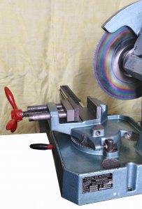

Jaryn
Registrovaný: 24-03-2011
Příspěvky: 378
Pomaloběžná pilka není přežitek tato je kupovaná v roce 2020 a šlape krásně.

#57 26-12-2020 09:42:09
Joe, pouzivame 3 pokosove pily s kotucom na hlinik a take dojebane hrany nerobi ani jedna z nich. Vo vsetkych su kotuce na hlinik. Rezy, ako mas na fotke, robi obycajny univerzalny kotuc. A nevibruje nam ani jedna, pritom najstarsia makita narezala kilometre hlinika. Pomalobezny automat je fajn, ale pre mensie prevadzky je to zbytocny luxus. Kvalitna pokoska s kotucom staci.

jean napsal(a):
u každého stroje záleží na tuhosti, je jedno zda frézuje,soustruží, řeže.....a pokud má přerušovaný řez (trubky,jekl, žebra) tím horší.
Přerušovaný řez i u tuhého soustruhu dokáže za chvíli zlikvidovat běžný nůž atd. To je standartní chování strojů které se učí snad v každé tech.škole. A čím pevnější obráběný materiál tím musí být tužší (těžší) stroj.
Co tím chci říci ? nevím jakou máš pokosku, třeba nějakou lepší... ok,věřím že ti funguje dobře.
Také jsme měli ve firmě rychloběžný automat na ALU plné tyče a kot.s TK plátky pr.600mm, i přes sluchátka byly vibrace kotouče děsný
Pracuji ve stroj.firmách celý život, znám vybavení některých firem které vyrábí jednoúčelové stroje s pomocí ALU profilů Bosch-Rexroth, ITEM apod. A většinou řežou,frézují....
Joe, no my prave rezeme tie profily bosch a aluteck. Plny hruby material pokoskou rezat fakt nechcem, to sa robi len ako nudzovka, ked nevleze do pasovej pily.

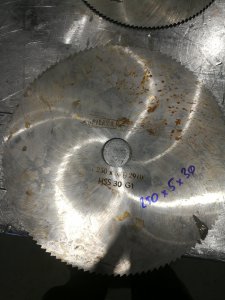

#61 27-04-2021 21:18:42

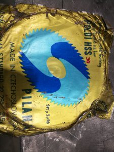

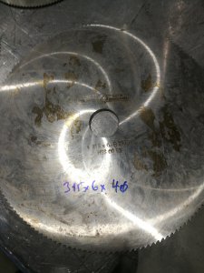

jednoducha otazka - je to spenazitelne? kde?
pilove kotuce HSS Pilana, nepouzite - skoro vsetky v original obaloch (vid. foto)
315x3x30             1ks
250x2x30             2ks
200x2x30             4ks
315x6x40             1ks
250x5x30             1ks
200x3x30             1ks
http://www.svarforum.cz/forum/uploads/thumbs/2227_img_20210427_171502.jpg
http://www.svarforum.cz/forum/uploads/thumbs/2227_img_20210427_171512.jpg
http://www.svarforum.cz/forum/uploads/thumbs/2227_img_20210427_171516.jpg
http://www.svarforum.cz/forum/uploads/thumbs/2227_img_20210427_171824.jpg
http://www.svarforum.cz/forum/uploads/thumbs/2227_img_20210427_171738.jpg
http://www.svarforum.cz/forum/uploads/thumbs/2227_img_20210427_171741.jpg
Editoval rcp (27-04-2021 21:20:00)
#62 27-04-2021 21:23:19
samozrejme ze je,bazos
#63 27-04-2021 21:46:49
RCP, čo za ten 200x2 a 200x3 po 1 ks?
