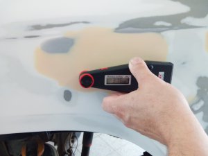

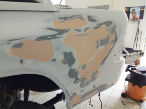

Famater: JA si vzdy rad pozriem manikov co to vedia s plechom a tiez sa to snazim aplikovat do svojej praxe.
Chce to stale na sebe pracovat.
http://www.svarforum.cz/forum/uploads/thumbs/732_257.jpg
Hilux a blatnik korby ktoru trafil byk.
Blatnik bol na vymenu ale cakacia doba skoro 3mesiace....tak som to cele vyklepal.
Klepanie 8h prace
http://www.svarforum.cz/forum/uploads/thumbs/732_262.jpg
Hrubka tmelu do 400mikronov...ktoru musime odmerat a zdokumentovat.

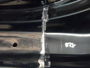

Mas spravne naslapnute. Fandim kazdemu co ho bavi tato praca. Ja som mal stastie na profika co ma naucil vela.
Skusaj klepat , falcovat a tvarovat plech tak aby to co najlepsie sedel s co najmenej casti.
A zvarat plechy k sebe natupo a perfektne to licovat.
Dnes jedina mozna cesta a po vybruseni je to velka parada aj pri tmeleni...
http://www.svarforum.cz/forum/uploads/t … 32_856.jpg
Auto na fotke bolo uz tmelene...vidno to na vlavo. Diel bol dokllepany a cele zvarene.
Momentalne zvarame na tupo s medzerou cca 1mm tvrdou pajkou.
Schvalene pre VW / Skoda a Audi.
Trosku jednoduchsie licovanie...a ovela lepsia antikorozna ochrana dielu.
Tak todle je zajímavý, bo všude se píše, že pájený spoje mají přijatelnou pevnost téměř výhradně u přeplátovaných spojů.
Když vidím tu mezeru a představím si, že z lícové strany půjde veškerej materiál pryč....
nevím nevím.
když jsem opravoval svou dodávku, tak jsem chtěl být pokrokovej a dokonce koupil cusi3 drát do miga, ale po pár pokusech se zase vrátil k oceli.

cusi3 pajanie je super. Minimlane alebo ziadne tepelne namahanie materialu...pozink zostane pozink.
Medzera sa musi upravit tak aby bola aspon 0,5-1mm podla hrubky spajaneho plechu.
A ver ze to ani po obruseni vonkajsej strany nemas sancu odtrhnut.
Kolega zle nabodoval prah /trosku vyssie/ mal 3 body asi na 15cm...bez sance na odtrhnutie..v mieste bodu to vytrhlo aj kusom plechu.
U VW a Skoda...preplatovanie vonkajsich plechov nieje pripustne.
Kazdy zvar sa foti a archivuje.
Tak isto jeho osetrenie a nasledne lakovanie az po finalnu vrstvu.
Skodovka dovoli spajat len pajkou....u vw mozme aj klasikou. Ideme podla ELSA prirucky.
A starsne vela lepime...Obcas mam pocit ze viac lepime ako zvarame...a drzi to.
