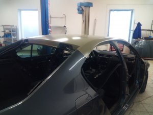

Az take jednoduche to nieje. Ak to robis pre poistovnu...musis zdokladovat novy diel ...vyrez ...a jeho umiestnenie na opravovanej karoserii.
Diel zaplatia sko prisiel. Vymenu len to co si pouzil a co si na karoserii prizvaral/prilepil.
Na vsetko musis mat foto dokumentaciu a archivovat to.
Cize to co zostane bud si vezme zakaznik alebo pouzijes len pre niekoho co plati priamo.
Pre poistovnu musis vzdy kupit diel novy /nech zije greendeal/ inac riskujes ukoncenie spoluprace....a to potom prerobis aj 50bocnic.
Ako to kto lepi po garazach je na inu debatu...ale aj tam to zalezi od konkretneho cloveka ako vsade.
http://www.svarforum.cz/forum/uploads/thumbs/732_img_20220401_1313491.jpg
Stlpik zvaranie tvrdou pajkou a bodovanie...prirez z bocnice.
Strecha lepenie a bodovanie.
Norma cca8h max. .)
