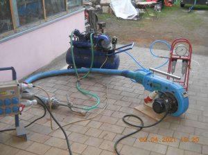

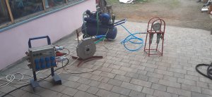

než se senior vyspí dám zatím foto použitých komponentů,
ten kompresor má vypínací tlak 8Bar, vzdušník 70l. Z nulového tlaku nafouká do vypnutí za 6minut10sec. Na 5 Bar nafouká za 3minuty.
Na foto je dále šedý ventilátor, ten používám jako dodávku vzduchu do dvou obličejových masek - jako potápěči. S 30metrů dlouhou hadicí 3/4" a rozdvojený cca 5 metrů před koncem dává vzduchu dost pro dva paliče (přebytek jde volně upnutou maskou ven).
Modrý ventilátor má brutální výkon, ten ovšem průměrem hadice rychle klesá, origo průměr potrubí cca 150mm odfukuje bordel listí větve, kýve stromem ještě 10m daleko. Ten používám na rychlé vyvětrání zakouřených prostor.
Kompresor má vstupní armatury (filtry) 1/2" proto jsem použil ty zahradní hadice. Nechtělo se mi nic vyrábět tak sem použil "co dům dal".
Výkon kompresoru po aplikaci dmychadel zveřejním až senior odpoví. smile

Bouraci, neviem, ci ti to pomohlo s vykonom, ale ten modry vent mas pripojeny uplne zle. Nemozes ho zaskrtit hentakymi hadickami, to funguje len ked varok fuka nafukovacky. Aj ked je to radialny ventilator, tak musi hucat do relativne otvoreneho priestoru - stale je to ventilator, takze robi hlavne prietok. Mal si ho napjit hrubou hadicou az k filtrom kompresora, nech si z toho cuca.
Senior schvalne radil vysavac, lebo ten je stavany na to, aby optimalne fungoval s hadicami maleho priemeru. Naopak, ked cuca z 10cm hadice, tak saci vykon je prd. Ono je to krasne vidiet na tlakovej charakteristike ventilatora, ale teoriu teda rozoberat nebudeme smile
Editoval jean (02-04-2021 22:43:45)

jasně, foukalo to i tak dost. Šlo o předběžný "domácí" pokus. Průmyslový vysavač Bosch dává mnohem méně.
"Ventily (sání a výtlak) - samočinné lamelové prstencové přímé proudění a páska" - toto jsem zkopíroval z ruskýho webu co dal ihlan.
Je to z kompresoru o hmotnosti 7 tun. Předpokládám že by to mohl být obdobný co uvádí senior.
Potřeboval bych trochu víc popsat ty ventily. Ideálně obrázek.

nefunguje to:
bez dmýchadla............. : 0Bar - 8Bar = 6minut, 10sec   (5Bar za 3min.)
s menším dmýchadlem.. : 0Bar - 8Bar = 6minut, 33sec (5Bar za 3min, 20sec)
s větším dmýchadlem.... : 0Bar - 8Bar = 8 minut (5Bar za 4min, 50sec)
Dle mne je to způsobené ventily, planžety ventilů se kvůli přetlaku v sání nechovají jak by měly.
Má to vliv na kompresi ve vztahu k natočení kliky.
teorie dobrá, se šroubovým nebo lamelovým kompresorem to fungovat bude.
Můj jedinej lamelák Hydrovane k pokusům používat nebudu, naštěstí má sání tak že by to bylo pracný a vrozená lenost mě uchránila od jeho případného poškození. big_smile
Myšlenka slabému pístovému kompresoru zvýšit výkon vysavačem je v praxi neproveditelná.

Samozřejmě že to propojení dmýchadlo - sání kompresoru jak je na fotkách je teoreticky špatně.
Dodávka vzduchu na výstupu z tech dvou zelených 3/4 hadic je ale větší než dodávka průmyslového vysavače Bosch. V obou případech dmýchadel!
System se samočinnými ventily projektovaný na atmosferický tlak nemůže s přetlakem fungovat.
Dokazuje to rozdíl potřebného času pro nafoukání při použití bez dmýchadla, s malým dmýchadlem a velkým dmychadlem.
