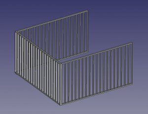

Pánové ať neotvírám nové téma. Chystám se vyrábět zábradlí na terasu
http://www.svarforum.cz/forum/uploads/thumbs/5626_zabradli.png
Délka stranky je 2800mm, výška 1100mm. Chci to nechat pozinkovat.
A moje otázka: jak se spojují rohy, aby to nějak vypadalo?

#63 20-11-2020 09:37:50
jole
Místo: Ústí nad Labem
Registrovaný: 26-05-2010
Příspěvky: 551
Re: Provedení svárů zábradlí
Zkonstruovat tak, aby se jednotlivé díly k sobě po zinkování daly sešroubovat. Jole.

peprnik
Registrovaný: 07-05-2014
Příspěvky: 431
Ok, takže něajk plus mínus takto:

#65 20-11-2020 10:27:31

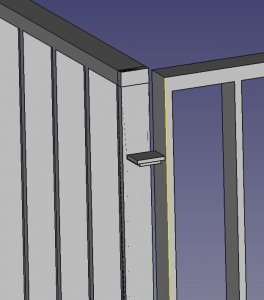

Já bych myslel 1. a poslední stojinu prostředního pole dát stejné šířky jako jsou stojiny v krajních polích (pokud mají obdélníkový průřez, pokud čtvercový tak je to jedno) a prošroubovat to. K tomu bych si já navařil do rohů středního pole kus jeklu na který bych nasunul vodorovné jekly krajních polí a zajistil šroubem zespoda nahoře a shora dole. Tak to budou 3 samostatné díly na zinek. Samozřejmě navrtat díry, nebo vyřezat otvory do V flexou před vařením
#66 20-11-2020 11:33:50
Příspěvky: 8886
Asi bych to udělal jako jees, do rohů bych dal sloupky jako na krajích, tedy třeba jekl, ale já bych přivařil úplně nahoru a dolů do úhlu nějaké patky, aby šly ty boční pole nasunout na těsno těmi vodorovnými příčkami. Zajištění bych dal zespodu, aby nebylo vidět. Při precizní práci vznikne nepatrná spára, kterou lze zamáznout nějakým tmelem, třeba karosářským(tím v kartuši) a přetřít zinkovou barvou.

#68 20-11-2020 12:17:07
Příspěvky: 4882
peprnik napsal(a):
v rohu musí být sloupek, sloupek na jednom poli a přiléhající další kus musí mít madlo přesah - přesah jako rozteč mezi tyčkami.
Další varianta : na obou dílech madla přesahují o rozteč, seříznuté 45° (v rohu není nic).
Spáru mezi madly přiznat.
#69 20-11-2020 13:39:44
To tam mám, kdyby vodorovné jekly byly např. 50x30, navařil by na čelo do rohů U 45x25, navařil matku, nasunul boční díl a zespodu přišrouboval. K tomu ještě 2x prošrouboval svislé jekly v rozích zábradlí, pak to bude jako jeden silnější sloupek v rohu, ale nebude to zbytečně masivní a každý roh bude chycen 4 šrouby

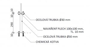

#75 18-02-2021 10:16:10
peprnik
Příspěvky: 431
Nebudu zakládat nové téma, tak to dám sem.
Budu dělat terasu se zábradlím. Terasa má být na rovné střeše s 15cm polystyrenu a MAPELAN folii nahoře. Terasa má být ukotvena ve střeše na "stopkách" ve stropním betonu. Střecha zasypaná kačírkem. Chci se zeptat:
nechci dávat stopky - čím více spojů v izolaci, tím větší riziko, že to poteče, chci to celé položit přes nějaké pláty na onu folii jako "mobilní" zábradlí.
Chci se zeptat: je to blbost? Např. že by se ten polystyren promačkával? Případně to lze udělat tak, že v místech uložení konstrukce to bude zespod podloženo něčím pevným.
Nebo se na to vykašlat a udělt ty stopky?
