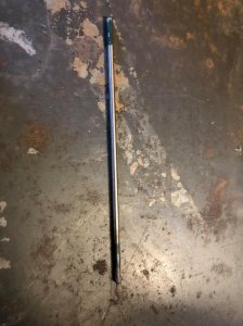

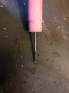

Dobrý deň.
Zváram hliníkový disk z nákladného auta hrúbka cca 8 - 10 mm ( prasklina ) pri zváraní sa my extrémne prehrieva volfrámová elektróda ( zelená ) hrúbka elektródy  2.4 mm , koniec elektródy pri ďalšom brúsení je krehký a odlupuje sa .
Nastavenie zváračky AC 130 Am , čistenie 50 % ,priemer keramickej hubice 11 mm , prietok plynu 6l , prídavný materiál 2.4 mm .
Pri zváraní tenkým materiálov z tenšou elektródou tento problém nemám .
Za rady vopred Ďakujem smile ( som tig začiatočník )

Všechno špatně.
- jako začátečník a rovnou disk na auto, dóst dobrý
- hořák když ne vodou chlazenej, tak aspoň šestadvacítku
- elektrodu 3,2 mm světle modrou, zlatou, pokud umí svářečka 250A, tak klidně pr. 4 mm.
- proud tak 250A na začátek, nebo 200A a předehřát disk
- průměr přídavného materiálu může zůstat (jakej to je, 4043 nebo 5356?)
- na koncích praskliny vyvrtat malé dírky proti dalšímu praskání, pak prasklinu trochu vybrousit do hloubky
- čištění bych zkusil nastavit na 30%, a pořádně bych mechanicky a ředidlem očistil disk.
Zapomněl jsem na něco?

Ještě doplním pafík1605 - ta přehřátá elektroda je zapříčiněná příliš vysunutým koncem elektrody, který se pak nestačí procházejícím plynem ochladit. Toho Ar 6l/min. je na Al tragicky málo. Minimálně 8 l/min., spíš ještě víc, klidně i 10 l/min.
Doufám, že ten disk svařuješ jen pro sebe. S elektrodou 2,4 mm jedině s předehřevem a pak ještě dohřát, protože slitiny na disky mají někdy docela záhadné vlastnosti.

Pokial tiez nieco mozem, tak HLAVNE - dofuk argonu si daj co najdlhsi.. aj 15 sekund... a plynova cocka by tiez nebola na zahodenie.. a na ten priemer aspon 10 L/min ako to tu uz bolo spominane.. vysunutie elektrody staci 10-12 mm.
pafik - zabudol si na to, ze ten disk treba pred zvaranim ocistit od farby pri mieste zvarania aspon 2 - 3cm na kazdu stranu. Obojstranne samozrejme.
Ja praskliny v diskoch riesim plazmou.. Vypalim to aj s bordelom co sa tam natahal.
A este: Dano - pri zvarani hliniku sa elektroda nahreje na teplotu ze svieti ako ziarovka.. je to uplne normalne. Extrem by bol, keby ti z elektrody zacal wolfram odkvapkavat.  :-) hmm. Pokial elektrodu nenamocis do roztaveneho hliniku, nie je preco elektrodu brusit. Mozes s nou v pohode zvarat cely den.. Len sa ti mierne ohne..
Pockat... hlinikovy disk z nakladneho auta???? chcem foto...

O tom dofuku jsem psal a jak koukám, tak jsem to asi neodeslal. Elektroda při AC zůstává na konci lesklá. Svár je potřeba připravit tak, aby jsi první vrstvu pokládal na ztenčený materiál. přitom se ti to i při menším proudu hodně předehřeja na další vrstvy.

yikes Jedeš do kleštiny "potforo nezvedená"

cisteni 50% je moc. Poradne obrousit okolo odmastit isopropylalkoholem a cisteni 30% musi stacit
