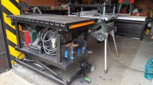

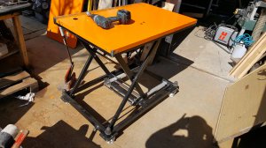

shaolin napsal(a):
Presne som postupoval ako Marky. Pozeral som si videá na YT a posudzoval čo sa mi páči a čo dokážem vyrobiť a potom som to kombinoval.
Základ dole je vodorovný obdĺžnikový rám z jaklu 50x30x3 s kolečkami (super na prepravu stola keď v lete zváram vonku). Taký istý rám je ešte jeden nad ním, ktorý sa zdvíha nožnicovým princípom od toho spodného. Nad vrchným rámom je plech a na ňom je odkladacia plocha na rozbrušovačku, zváračku a plazmu. 40-45cm nad ňou sú pozdĺžne jakle na nôžkach na ktorom sú priečne navarené spomínané jakle tvoriace vrch stola. Super vecou je zásuvný plechový šuplík (oranžový) výšky 2cm tesne pod jaklami vrchu stola, ktorý mi zachytáva bordel zo zvárania a brúsenia aby mi nepadal do odkladacieho priestoru.
Vo vrchu stola som volil medzery medzi jaklami 20mm podľa zvierok čo používam a je dostatočný na všetko. Videl som že niekto zavaruje konce jaklov na vrchu stola ale je to podľa mňa zbytočné.
Vrchný stôl sa trošku prehol dohora pri zváraní horných priečných jaklov, tak som ho trochu narovnal pod "lisom" - položil som ho na dve krajné podpery na zem do otvoru dverí garáže a do stredu som položil 20t zdvihák a dreveným trámom zaprel o preklad hore. Takto sa mi podarilo dorovnať rovinnosť stola pod 1mm všetkými smermi aj krížom diagonálne. Na moje potreby to stačí. Ak by sa horné priečne jakle len prišrubovali, tak by to bolo rovné ale zase nie tak tuhé....
Povrch stola som jemne prebrúsil a nastriekal sprejom na CO2 hubice proti lepeniu rozprskujúcich guličiek. Funguje to super. Ešte som si dorobil zo sololitu platňu v rozmere vrchného stola, ktorú si tam môžem na vrch položiť a získam obyčajný výškovo nastavitelný pracovný stôl.
Priznám sa že krížové jakle zdvihu stola som poddimenzoval, takže trochu pružia(hlavne v dolnej polohe), ale keď sa použijú 50x30x3, malo by to byť OK. Ja som dal 40x20x2 a dovaroval výstuhy (na fotke niesú)...
Mechanizmus zdvihu s trapézami 16mm môže byť umiestnený do zdvíhaného rámu, potom na neho nebude padať bordel. Prevod na kľuku je z rozvodu nejakého starého auta.
Videl som aj taký systém, že úložný priestor bol na spodku stola a zdvih v strede. Ja som to volil s ohľadom na to že som chcel mať  samostatne použitelnú zdvíhaciu plošinu keď odšrubujem zváraciu nadstavbu - ešte som ju zatial nevyužil smile .
Na fotkách niesú ešte dorobené vysúvacie rozšírenia, ale je asi jasné kde sa dávajú... Taktiež som si dorobil závity do stola na rýchle pripevnenie zveráku a v poslednej dobe som si zboku dorobil zásuvný modul na jednoduchú ohýbačku plechu.
Inak výškové nastavovanie používam dosť často - super pre detailné zvarovanie a keď je dole, dobre za na tom zvárajú večšie kusy., používam to aj ako podporu pre materiál pre stojanovú vŕtačku a iné
Rozbrusovačku som nahradil malou pásovou pílou na kov (Scheppach mbs 1100) a je to paráda. Taktiež som si urobil malú jednoduchú pásovú brúsku na kov (dl.pásu 915mm) a to je na nezaplatenie na obrusovanie čohokolvek - od hrán odrezaných profilov po nože a vrtáky.
Doporučujem aby si si premyslel čo chceš a tomu celý stôl prispôsobil... Mne tento rozmer absolútne vyhovuje - ak by som zváral brány a ploty, bolo by to málo. Ešte doplním že náklady na výrobu stola boli okolo 130 eur materiálovo, čo je pre takýto stôl skoro zadarmo.
http://www.svarforum.cz/forum/uploads/t … 120013.jpg
http://www.svarforum.cz/forum/uploads/t … 163008.jpg

shaolin napsal(a):
