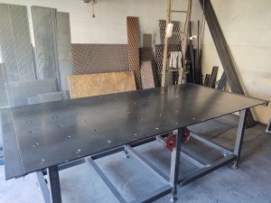

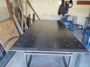

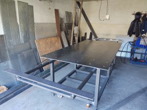

Mám niečo takéto... Mám ho asi 3 mesiace

Jakl 60/60/3, rozmer 2500x1250 + roztiahnutie do dĺžky na každú stranu 1 meter. Nastavovanie nohy. Tabuľa oceľový plech 10 mm. Navrtané diery na zvierky.
Ešte ho budem upgradovať.. len teraz mám veľa práce.
Chcem dorobiť systém aby som ho vedel roztiahnuť aj na šírku, aspoň na jednej strane. Nejaké tie výsuvné šuflíky, držiaky na vercajch pod stolom a nahodiť plech na nižšie podlažie 😉.
Taktiež dorobiť pod stolom el.zásuvku, nech je poruke.

Re: Pracovní stůl ke svařování
Charon napsal(a):
Marky,
můžeš ke stolu napsat něco víc?
Jak je vysoký, jaké jsi použil trubky na nohy, jaký je závit na šroubu nastavení nohou. Z jedné strany vidím kolečka, to je pro přesouvání? A jak je zvedáš nebo musíš sešroubovat výškové nastavení nohou?
Doska je vo výske 1000 mm. Neviem či je to málo alebo veľa. Keďže sa ale jedná o pracovný stôl, ja osobne som rád keď sa nemusím pri zvarani hrbit ( byť príliš zohnutý.
Ma 6 nôh a všetky sú výškovo nastaviteľné. Je tam závitova tyč 18 mm s podložkou, ktorá je voľná a pohybliva.. len jednoducho kľúčom pohybujes maticou a nastavujes výšku.
Na každej strane sú otočné kolieska ( pár ) myslím 100 mm priemeru. Sú na vysokú záťaž, keďže stôl je ťažký ako hovado a bude ešte viac keď ho dokončím. Rátam že teraz už má okolo 200 kg .Sú namontované na priečnych výstuhach a sú vo vzduchu, aby neboli v permanentnej záťaži.
Pri presune, čo zase nebýva až tak často, len klesnes zo stolom na ne, zaskrutkovanim  nastavovacich noziciek do vnútra nôh.
Výsuvné ramená možno vysunúť cez 1 meter na každej strane. Je to plochac 100/10. Je taktiež výškovo nastaviteľný. Ku každému výsuvné mu ramenu mám vyrobený pár nožičiek ( taktiež nastaviteľný výškovo ). Tie len jednoducho zasuniem zboku do jakla a pripevnim skrutkou.
Ako som napísal ešte ho budem upravovať.
Proti lepeniu guličiek a ostatným negatívami spojených so zvaranim ho z času na čas prestreknem sprayom do hubica a poroztieram alebo vezme pastu na čistenie hubic, poroztieram ju s handrou po stole a poutieram.
Stôl je síce trochu mastný ( naozaj len trochu ) ale neprilepuju sa mi na žiadne guličky.

Marky napsal(a):
Pěkný a musí být radost na něm pracovat.
Ted nevím, podle fotky to vypadalo, že v noze je navařená matice a závitová tyč se otáčí a tím nastavuje výška. Nebo je závitová tyč volně zasunuta do nohy a o matku se opírá noha stolu a tím se vymezuje výška? Nemá se pak snahu stůl viklat?
Časem nahradím dílenský stůl na kterém je přidělaný svěrák a hledám nejvhodnější konstrukci nového. Stůl musí projít přes dveře 80cm, být dostatečně robusní, výška bude 90cm, plný šuplíků s pojezdy...
#18 11-05-2020 06:59:11
Marky
Místo: Veľké Zálužie
Příspěvky: 66
Prvá možnosť je správna.. v nohe je matica, v nej zavitovka.  Ako som napísal je tam 18 mm zavitovka tyč. Ta sama je dostatočne masivna a pevná..
Stôl je pevný ako keby bol pribetonovaný.
Už len samotná váha stola ho pevne drží pri zemi takže žiadne " viklání " mu nehrozí.
Pracuje sa na ňom perfektne, keď odhliadnem od toho ako som robil doteraz t.j asi 5 rokov. Dve kozy a dve jokloviny 80/80m. Na výrobu brán a plotov to síce stačilo ale malo to aj svoje muchy. Stôl je podľa mňa univerzálnejsie riešenie.
