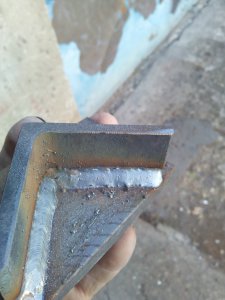

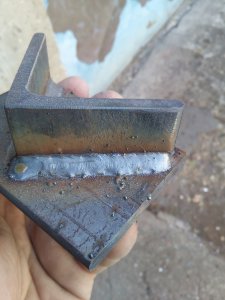

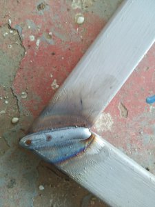

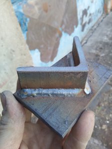

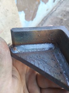

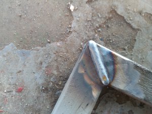

Uvědomil jsem si, že jsem prodal redukčák s velkou matkou na hasičák, tak dnes zkouška směsi. Láhev je originál a má ten menší závit W21,8, na to budíky mám.
No budu muset ještě zkoušet, protože je to úplně něco jiného než čisté COčko. Tady pár svárů na ochutnávku:
http://www.svarforum.cz/forum/uploads/thumbs/1503_img_20200704_182210.jpg
Tady na 21V
http://www.svarforum.cz/forum/uploads/thumbs/1503_img_20200704_182241.jpg
Na 22V
http://www.svarforum.cz/forum/uploads/thumbs/1503_img_20200704_182256.jpg
Taky 22V, ale jiný posuv drátu
http://www.svarforum.cz/forum/uploads/thumbs/1503_img_20200704_182309.jpg
Schválně jsem nečistil sváry ani kuličky. Docela dost to prská, jak jsem psal, budu si muset ještě chvíli hrát s nastavením. Chce to něco jiného než je tabulka na dvířkách, tam jsou parametry asi jen na čisté CO2, s tím to svařuje pěkně. Ale sváry si myslím i tak slušné.
EDIT: Jo a materiál je kousek plocháčku 6mm a na to jsem navařil kousek L profilu se stěnou taky 6mm. Plyn jak už jsem psal směs a drát 0,8mm. Zatím zbytek toho hnusu Blumenbecker, Huatong jsem ještě nezkoušel.

A to ještě nebylo maximum svářečky, tak jak tady někdo nedávno psal, tu 5ku matroš to v pohodě dá i bez úkosů. Zkoušel jsem i jeden svár na tupo, materiál asi 5mm bez úkosů jen s mezerou odhadem 1,5mm a krásně prohřáté. To jsem nefotil, materiál nebyl moc pěkný.

Dnes jsem trošku laboroval a s mixem plynu to chce úplně jiné nastavení. Někde pssal myslím p. Rellík, že u Pegase 200 od Alfa In je nastavení pro čisté CO2 a mix zhruba stejné. Omicron Gamastar chce mnohem více drátu u mixu. Zvláštní.

Pokial si ten zvar aspon  ezlomil na lise, tak by som o zvare ze bol dobry netvrdil.

CO2 CHCE VŽDY A NA KAŽDÉM STROJI MÉNĚ DRÁTU NEŽ MIX. JE TO DÁNO TÍM, ŽE ČÁST VÝKONU SVÁŘEČKY SE SPOTŘEBUJE NA ROZKLAD CO2 NA CO A O.  PROTO NĚKTERÉ SVÁŘECÍ POLOAUTOMATY MAJÍ VELKÉ POTÍŽE PŘI SVAŘOVÁNÍ V OCHRANNÉ ATMOSFÉŘE CO2, JAKO TVŮJ BÝVALÝ TELWIN, JSOU TOTIŽ NASTAVENY POUZE NA MIX. COČKO VYŽADUJE TVRDOU CHARAKTERISTIKU TRAFA, NA MIX STAČÍ ZDROJ MNOHEM VÍCE MĚKKÝ.

Atlan: Myslel jsem po vzhledové stránce

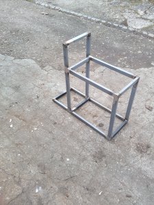

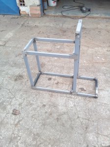

Tak jsem se do toho taky pomalu pustil: http://www.svarforum.cz/forum/uploads/thumbs/1503_img_20210411_121019.jpg
http://www.svarforum.cz/forum/uploads/thumbs/1503_img_20210411_121004.jpg
http://www.svarforum.cz/forum/uploads/thumbs/1503_img_20210410_173434.jpg
http://www.svarforum.cz/forum/uploads/thumbs/1503_img_20210410_155736.jpg
Už jen obrousit, očistit a dát podlážky. Chci dát klasiku plech, jen nevím jak tlustý. Mašina váží asi 20kg a láhev tam chci dát středně velkou 20kg. Nevím jestli bude stačit i 3mm plech nebo dát raději tlustší? Potom barvu, asi dám klasiku matnou nebo polomatnou černou jestli seženu. Kolečka dám asi jen menší kolem 65mm.

Pekny zvar...ja mam Omicron Gamastar 196 PFC. Ako si to mal nastavene pri zvarani jaklu?

harley: Děkuji. No dojel jsem zbytek směsky C18, tedy Argon 82% a CO2 18%. Ale už definitivně došla. Jekly jsou 30x18mm nějaký divný rozměr co jsem našel, stěna asi 2mm. Mašina na 18V a asi 6m/min. To máte ale asi synergii ne?

Jak jsem předpokládal tak se ten rám jemně zkroutil, ale snad to půjde nějak porovnat.

všechno nejlepší k svátku smile ty sváry na jeklech (2mm) moc nebrousit - jinak se to rozsype big_smile
já nemám vůbec Mig/Mag aparáty, ale občas to zkouším u kamarádů. Se směskou se mi vaří podstatně lépe a sváry i lépe vypadají.
Plech 3mm jako podlaha pod 20l flašku musí stačit.
