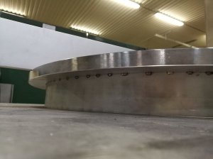

bourac> vzduchotechnika sa zvycajne nerobi zo 6mm hrubeho materialu, ako priruby sme tocili "L" profil a nikto neriesil nerovnost v milimetroch, nie to este v desatinach....
odskok nemoze byt vacsi ako hrubka priruby (8mm) big_smile - nepochopil si, ako to varok myslel
on myslel "priestor" pre tento zvar

kolko vlastne "utopis" prstienok (ruru) v prirube, aby ti tam mohol zavarit vnutorny kutak......
ocividne viac buras, ako vyrabas big_smile

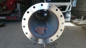

nie nie - ten prstienok zo 6-ky materialu siroky 120mm uz je vlastne rura!!!!
oni si vyrabaju "krkovu" prirubu, aby nemuseli tu prirubu obrabat so 6-timi metrami privarenej rury big_smilebig_smile - to by bolo este drahsie.....
takto to obrobia s pruzkom a ked budu varit potom na ten pruzok ruru, uz im ten zvar rovinost priruby neovplyvni
oni vyrabaju zatial toto
http://www.svarforum.cz/forum/uploads/thumbs/2227_dsc_0033_20.jpeg
rozumny clovek by dalsiu ruru privaroval az po obrobeni....
