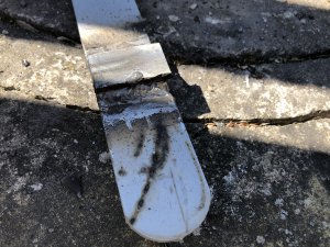

Tohle je jeden z prvnich svaru s laston 160 ale asi jen na 90A takze ten slabsi by stacil. Sila je prez 10mm proto v miste napojeni plat prez.
(Teprve ted jsem prisel na to jak sem dat fotku)

ještě musíš přijít na to jak se svařuje a bude to OK smile

No na stole na dilne to taky vypadalo jinak. Tenhle obrazek je varenej na zemi v klece - samostmivaci kukla nestmivala a tak stit dodavany se svareckou slunce se mi v tom odrazelo do ksichtu no krasa. Jinak nabrousene v z obou stran - koren nekoren proste vyvareno z obou stran, vybrouseno a zespod ze stejneho materialu vyztuzeno a to rozhodne drzi i timhle svarem. Vyfotil jsem to jen z radosti ze to vubec timhle zarizenim slo.
Dnes jsem varil s 2,5 eb 121 drzak motoru 12mm k 8mm plochaci - myslel jsem si ze kdyz nakotlim vetsi proud pujde to lip ale ono pri 120A coz je realne tak 140 uz nezvladne udrzet oblouk takze pri mych 90 coz je 110A krasne provari a jde to opravdu lip. Nejaky krasy jako z ucebnice ja nepotrebuju nevarim lode zato to musi drzet takze vzdy jeste pojistim.
