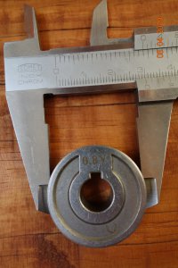

Tmz:  Kladky mají průměr asi 30mm, špatně se tam dostává.

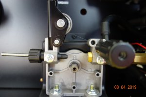

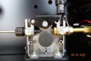

Dobrý den jaká je velikost podávacích kladek průměr..., ? Aby bylo možno použít i drát  0,6 popř trubičkový drát
všetký tieto lacné činské "švajc" aparáty používajú z určitostou rovnaké kladky
http://www.svarforum.cz/forum/uploads/thumbs/1335_dsc01445.jpg http://www.svarforum.cz/forum/uploads/thumbs/1335_dsc01446.jpg http://www.svarforum.cz/forum/uploads/thumbs/1335_dsc01447.jpg

V česku co se prodávají kladky  jsou  30/22 mm a tady je vidět menší otvor

Ano, takové kladky tam jsou.

Ano tady ty jednolité kladky jsou ve všech svářečkách co jsem testoval a které byly pod 20000,- Počínaje tím Spartusem 200 už jsou kladky jiné. Stejné jako jsem fotil u Alfin PEGAS 200.. https://rellik.rajce.idnes.cz/Alfin_Peg … 185546.jpg Od té ceny je to vlastně úplně jiný podavač - hlavně větší motor tedy a lepší zpracování. U těchto co tu teď řešíte se mi několikrát stalo, že jsem zavřel přítlačnou kladku, ale nic nepřitlačila - o něco se sekla a tak se drátu ani nedotýkala. Nebylo to nic extra, spíš to bylo zbrklostí, aby to bylo rychlej nachystané. Stačilo ji povolit a znovu zaklapnout.
