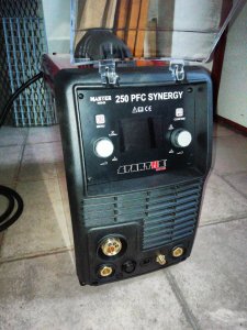

Hoši, tak mám v dílně připravenou naprostou novinku, která ještě nejde moc dohledat na internetru a to SPARTUS 250 Synergy...
http://www.svarforum.cz/forum/uploads/thumbs/3218_img_20190314_170138_dro.jpg
Je pro "velké" cívky drátu (15Kg), má 4 kladku a měl by mít zatěžovatel 195A/100% Je na 230V a efektivní odběr proudu by měl bát cca 27A, což znamená opravdu už průmyslovou zásuvku. Zatím jsem ho neměl ani zapnutý v elektrice, takže nevím jaké podpory drátů má... Podle toho se pak dá určit použití i pro klasické 16A jističe. Tady bude test trochu v něčem jiný... Jaký řeknu až to bude aktuální, ale máte se na co těšit... smile
