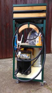

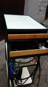

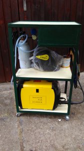

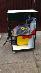

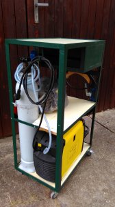

Tak jsem dodělal vozík na svářečku a můžete posoudit jak se to podařilo.
Požadavek: co nejmenší = nejskladnější, uložný prostor s jednoduchým a rychlým převedenín ze stavu uložená svářečka do stavu pracuji a zpět, mít všechny používané věci při MIG sváření na jednom místě, jednoduché přemístování po dílně a garáži, co nejlepší ochrana hořáku s přívodní hadicí, přístup ke všem prvkům svářečky a bomby, nechat horní prostor jako pracovní stolek. Pohrát si a něco užitečného vytvořit.
Kromě 6m dlouhého L jeklu o strahách 2,5cm s tlouškou 2mm a koleček je vše ostatní co dům dal.

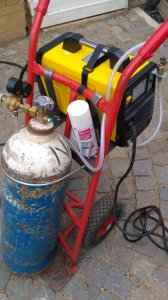

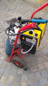

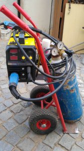

Taky přidám svůj "vozík".
Rudlík bratru za 4 stováky, vevařeny dvě pásoviny do kterých chytám objímku pro uchycení láhve. A o které ještě opírám závěsnou "konstrukci" pro svářečku + cyklo držák na láhve - pro sprej. Svářečka je zajištěna popruhem ze suchého zipu, konstrukce je zajištěná přes matku k objímce v pásovinách, takže když je potřeba rudl, stačí povolit 3 matky + suhcej zip a může se rudlovat...

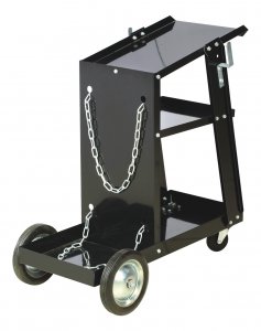

A když použije tento vozík, může ke svářečce přdělat i kompresor. http://www.svarforum.cz/forum/zobrobr.p … 6256_n.png Dovolil jsem si použít obrázek od Dexxe
