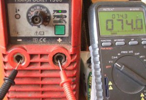

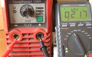

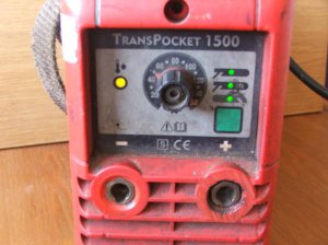

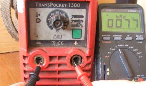

Jo a ta sekundární dvojdioda to v tom případě rozhodně nemůže být, to vy svítila pouze žlutá led=suma poruch!
Po tom, ako tu ta diskusia bezala, som ani nemal chut nieco sem davat. Ale zrovna dnes mam na stole TP 1500, na ktorom svietie vsetky LED na paneli. A kedze "sekundarni dioda to rozhodne nemuze byt", tak prikladam par fotiek.
Takto vyzeral TP na zaciatku:
http://www.svarforum.cz/forum/uploads/thumbs/4343_led.jpg
Takto som nameral vadnu diodu:
http://www.svarforum.cz/forum/uploads/thumbs/4343_diodaa.jpg
http://www.svarforum.cz/forum/uploads/thumbs/4343_dioda.jpg
Vymenil som sek. diodu. Je to dvojita dioda, prerazena bola len jedna. Takto som ju nameral uz ako dobru. Nevsimajte si ten napis na meraku "bad" Takto ten merak reaguje na diody, ktore maju mensi ubytok napatia v priepustnom smere. Pre nas je podstatny ten udaj 219 mV. Dal som tam trosku inu diodu, z este mensim ubytkom. TP mava okolo 350mV. Tato sa bude aspom menej hriat.
http://www.svarforum.cz/forum/uploads/thumbs/4343_dioda_po_vymene.jpg
Potom som TP uz len zapol, cvaklo rele a odmeral som vystupne napatie naprazdno.  Tie vypalene svorky budem riesit neskor.
http://www.svarforum.cz/forum/uploads/thumbs/4343_u_naprazdno_po_vym_d.jpg

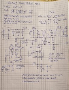

Zdravím, celé schéma nemám, ale nyní jsem opravoval jednu takovou Froniusku TP1500 a něco jsem si nakreslil o napájecím zdroji. Byl odejitej VIPer50, protože byl zkrat v trafíčku.
Jirka
http://www.svarforum.cz/forum/uploads/thumbs/11244_froniustp1500schemazdroje.jpg
