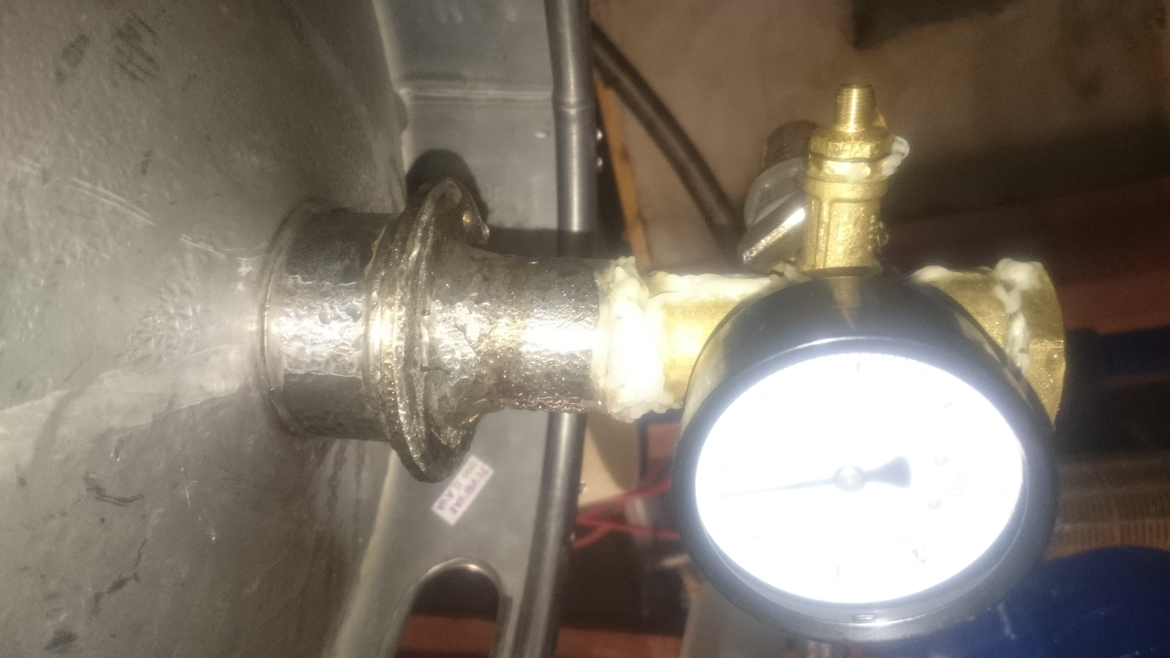

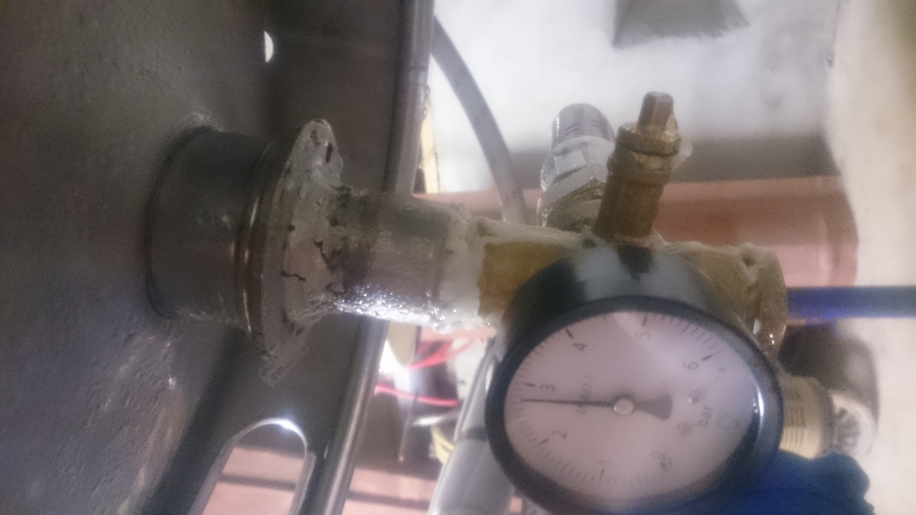

#13 05-08-2018 08:05:04
miimoza
Registrovaný: 31-05-2017
Příspěvky: 13
Re: Sud od piva - expanzná nádrž k domácej vodárni.
Takto som to dokončil. Zvar nepekný ale drží aj dvojnásobný tlak.
