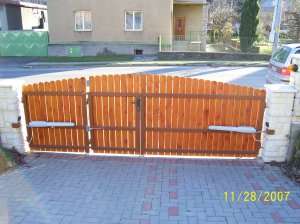

chci se zeptat někoho, kdo svařování rozumí více, než já (mám jen základní kurz a zkušenosti jen tak z domova, když bylo potřeba něco svařit). Oplocuji si pozemek a chci si k plotu vyrobit bránu, něco podobného, jako je tady na fotce - http://www.kovove-brany.cz/kovove-brany … dle-brany/ . Jinak sem obrázek vložit neumím. Myslíte, že se to dá zvládnout po domácku? Materiál mi problém nedělá, ten sehnat zvládnu a bez těch dvou ornamentů se docela dobře obejdu.
Díky za radu.

Jako nějakou obyčejnou svářečkou? To asi těžko, takové brány dělají mistři kováři, asi byste stvořil jen nějakou kýčovou napodobeninu.

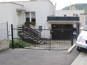

Já coby svařující rekreant jsem minulý rok vyrobil tuto bránu, ale po kovářsku to samozřejmě není ani náznakem.  Zastudena kroucené 4-hrany 12mm, "dizajnové prohnutí" alá Tančící dům bylo v první chvíli nezamýšlené - prostě při navařování kroucených čtyřhranů na plocháče na stole se to nakroutilo teplem. Než to pracně  rovnat, tak jsem investorce mé sestře to raději "prodal" jako super dizajnový návrh, a teď to v ulici dělá docela parádu a všem se to líbí : )

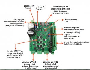

Tož mám zase  jebnu bránečku ,koho to zajíma . Came má nové jednotky ZBX7N a je to vcelku oříšek. S tak složitou kartou jsem se ještě nesetkal big_smile

2DCB70/2DCŘídicí jednotka pro ROGER BE20/200  Kluci taliánští to mají výborně zmáknutý,šlape jim to 2 rokem http://www.svarforum.cz/forum/uploads/thumbs/8435_b702dc.png

No a to je obdoba, ten starý systém byl  hodně jednoduchý

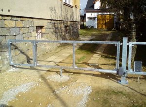

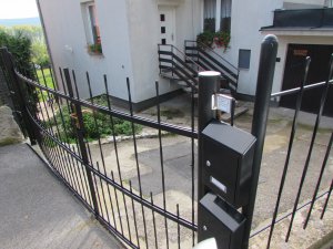

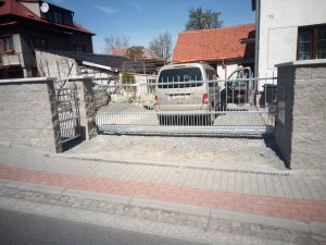

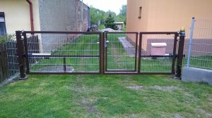

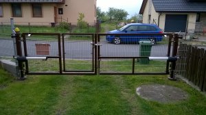

Tady moje samodomo.Už tu u nás mám 3 poptávky,ale ani mě nehne  “Nemožné ihned, zázraky do tří dnů!”  http://www.svarforum.cz/forum/uploads/thumbs/8435_wp_20190429_17_39_06_pro.jpg  http://www.svarforum.cz/forum/uploads/thumbs/8435_wp_20190429_17_38_17_pro.jpg

Nejvíc bych byl nas....j na ten jekl co bych musel překračovat.
#14 29-04-2019 19:31:50
Příspěvky: 1703
Re: Brána po domácku
Ten jekl tam bude jen do okamžiku, než se začne jezdit s kočárkem nebo se na tom nějaké dítko povozí. Já na tom vidím obrovské plus, tvůrce se nebojí šáhnout na práci a něco vytvořit.
#15 29-04-2019 19:49:59
Příspěvky: 4870
ta brána nahoře v prvním příspěvku, to není od kováře co? To jsou jekly, trochu ozdobený, trochu povytvarovaný (za tepla) v nějaké zápustce...
Tím bránu nehaním, je pěkná, ale ne od kováře, je od zručného řemeslníka - to jo.
Všechny zde vyfocené brány a branky jsou OK. Ten "práh" jsem měl takto taky u jedné, po čase jsem nahoru přidal prvek - tady bych dal oblouky (i na to druhé křídlo) s nějakou výstuhou která křídlo podrží i bez "prahu". (prah není správný výraz - pro oponenty) smile Jak to nazvat?

To není práh  smile  to je  prostě překážka , nic proti tobě ssrotaku, ale za mě máš palec dolů smile

Když by to uživatele v budoucnu moc opruzovalo, dal by se dát klíčovej spínač, kterej by otevíral částečnou polohu (jedno křídlo). Nebo si prostě na svazek klíčů přidat ovladač (s tlačítkem pro částečný otevření). Ale všechny řešení jsou o tom, který utrpení si vybereš (vraždit se o jekl, tahat s sebou ovladač). Nežijeme v ideálním světě halt.
Jinak ta brána za mě dobrá, je to taky řešení.

No nám tam nevadí, hodně bran to používa i  u  posuvných bran.Používá se částečné a plné otevření,možno různé programovaní dvoukanalový přijímač.Brána má  cca 4,2m vyrábět to 1a3.2m je křídlo na dlouho.Dle fota lze i takto za pomoci brana co drží branku,složitý jak dvoják žebř.http://www.svarforum.cz/forum/uploads/thumbs/8435_bez_nazvu.png   http://www.svarforum.cz/forum/uploads/thumbs/8435_29_vrata-brany-003.jpg

Ale jak to udelat bez toho nikdo nevymyslel. Pokud je zadani maximalni sirka vrat a dvirka uvnitr, tezko delat jinak. Slo by to lomene, ale to by celou vec strasne zeslozitilo. Mne se to libi.

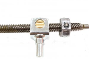

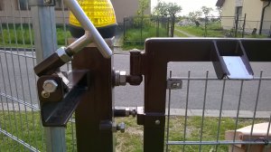

pate  řetěz nech na Mikuláše  big_smile  Mechanický doraz při otevření i zavření je  na pohyb šroubu.Proto neni potřeba středová  želva k opření ani zarážka při otevření.  http://www.svarforum.cz/forum/uploads/thumbs/8435_800x600_src_img_9482.jpg
Já používám ještě dorazy na sloupku jsou i dole,když se poštelujou oba systémy tak to drží. http://www.svarforum.cz/forum/uploads/thumbs/8435_wp_20190501_10_41_26_pro.jpg

Pokud se podíváš na fotku zepředu (z ulice) tak by šla udělat branka -  sólo na právé straně této brány, bohužel autor asi
nejdříve udělal plot, a potom řešil bránu ??
Samozřejmě my tam nebydlíme, že ? smile ))  Kritizovat nám ovšem nikdo nezakáže ...  smile
Např. soused má taky podobnou branku ve velké pojezdové bráně, ale je pouze nouzová pro případ poruchy, takže jí běžně
nepoužívá a v tom já vidim velký rozdíl, jako řemeslník bych si takovéto řešení ani nedovolil zákazníkovi navrhnout, ale o tom
to tady neni.
