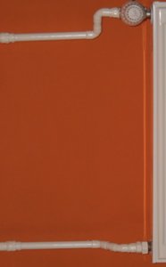

Tady je obrázek jak jsem napojoval svoje radiátory na staré stupačky.Rozteče přívodů radiátorů byly sice jiné, ale pokud se na trubce řízne závit pro přechodku a vše se dopojí v mědi trubkou a kolínkama je to v pohodě.Zatím mi to v žádném spoji neteče.
http://www.svarforum.cz/forum/uploads/thumbs/684_dscn0025.jpg

Jinak na tom obrázku je to pěkně udělané ovšem má to jednu vadu - u mě to tak pěkně nepůjde - jak jsem říkal je to napojené jak ho to napadlo - prostě každá trubka jinde a pod.... žádné že stupačky jsou vedle sebe atd.....prostě na stupačkách je víc kolen než rovných dílů....:-)
Původně jsem to chtěl z mědi protože ta trubka je menší jak z PPR a taky lépe vypadá, jinak možná pokud nezapomenu tak to vyfotím a dám sem fotky a uvidíte jak je to zamotané.
