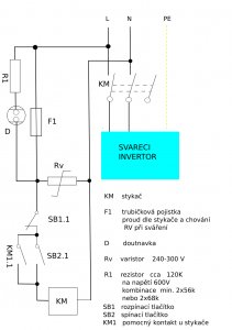

odešlo mi staré svařecí trafo a schaním něco novějšího.Našel jsem tyto stránky a zaujala mě stavebnice invertoru.
Problém je ,jak se zde psalo, se zásuvkou 230V  16-20A.Možnost jak to vyřešit je přípojka 400V.
Ale znáte české zlaté ručičky,už jsem viděl všelijak zapojenou zásuvku,dokonce i fázi na kostře.
tak jsem uvažoval jak ochráni invertor proti 400V.
Předkládám toto zapojení,zapojí se místo spínače
problém je ,že ho nemám jak odskoušet při svařovámí
.Na stole funguje tak jak má
při připojení 230V se po zapnutí tlačítka přivede proud ke stykači ten sepne a přes pomocný kontakt
zůstane sepnutý do doby neš se rozpojí vypínací tlačítko
při připojení 400V  se přepálí pojistka F1
Problém1 jak se to celé bude chovat při svařování
Problém 2 jaký zvolit varistor Rv (napětí ,charakteristiku)a jaký proud pojistky,určité pomalou.
Problém 3   při poruše,zkratování  R1 ------ možnosi sepnutí stykače
pro odskoušení jsem použil:  stykač 400V/16A
                                               doutnavka -zapalovací  napětí 70V/3mA
                                               varistor 275V
doporučují  pro R1 použít min 1W odpory zapojené do seríe a na napětí aspoň 300V
hodnota odporu R1 se volí podle použité  doutnavky
NEPOUŽIL bych  RELÉ ,některé druhy spínají již při 5 mA,
může se klidně přidat i pojistka do větvě s N -vodičem,
nebo i do větvě s doutnavkou(50-100mA)
http://www.svarforum.cz/forum/uploads/thumbs/734_ochrana_svarecky.png

Re: Návrh ochrany invertoru
1. Při svařování to mít vliv nebude
2. Tohle je docela oříšek pokud to budete zkoušet vč. připojení zátěže (čili inventoru) obával bych se aby nezareagoval varistor i v něm big_smile. Zkoušel jste třeba klasickou (wolfram vlákno) žárovku o 60W?
3. F1 pojistku bych řešil podle stykače, pomocí multimetru změřit proud a zaokrouhlit nahoru. Staré stykače se doutnavkou s R1 určitě nesepnou a proč uvažovat zkrat na R1?
Kompletně se obávám docela velké odezvy než kontakty rozepnou...
Je to jen můj názor k vašemu návrhu.
Editoval MiraGSX (17-11-2008 00:01:39)
dnes jsem to odskoušel s varistorem na275V a pojisktou na 250mA
po 5 pokusech se varistor odporoučel.
s tou reakcí máte pravdu,varistor není dostatečně rychlý,takže když je sepnuto SB2,a připojí se napětí 400V tak stykač procvakne
vono jak tak přemýslím,tak nepodchytím úplně vše .proti lidské blbosti není ochrany.I když tuto ochranu zprovozní ,tak se na
vesnici najde zásuva 400V nestandartně zapojená.
A když ji do invertoru zapojím a budu na ni spoléhat,tak se stějně časem nějaká blbost objeví(fáze na kostře,2x nulák,spatně dotažený N vodič,napětí 280V)
a odnese to invertor.
prostě ideálni bude: připojit na invertor zásuvku 230V/20A,udělat 3 fázovou redukci na 1fázovou a před pripojení zkontrolova napětí
Editoval risa (17-11-2008 13:36:16)
Risa: zdravim. Idea je vzasade spravna. Problem je v dulezitych detailech.
1) Prvni a zasadni chyba je volba ochranneho prvku. Varistor a transil pouze OMEZUJI prepeti na uroven vetsi, nez je jmenovita hodnota. Tedy varistor 250V muze pri aktivaci mit "na sobe" klidne 300V pri proudu v radu amper. Proto se pri prepeti i pres snahu ochranneho prvku rele sepne.
Takze reseni by mohl byt jiny prvek. Lepsi funkci bude plnit trisil resp. tyristor nebo triak. Pri prepeti u techto prvku dojde k (rizenemu) sepnuti a napeti je po aktivaci rovne ubytku na prechodu. Ten je v radech jednotek V a neumozni tak sepnuti rele. Navic vykonova ztrata na prvku je mnohem mensi, a lze tak navrhnout spolehlivejsi ochranu.
2) rele je  samo o sobe take dost nespolehlivy prvek (speceni kontaktu a pod.). Dnesni soucastky umoznuji realizovat ochranu podobnou te Vasi, jen primo v napajeci lince invertoru. Toto umisteni navic zajisti i dalsi funce. Kuprikladu levny triak (dvojice tyristoru) napric napajeci linkou a pojistka 25A ve spojeni  s jednoduchym ridicim obvodem ochrani invertor "skoro pred vsim" a to vcetne kratkodobych spicek v siti. Samozrejme je potreba jeste doplnit par drobnosti kolem. Ale i tak bude cena soucastek vcetne "smeti" do 200,-.
Samozrejme se toho da vymyslet vic, ale jsem linej to ted jen pro info rozepisovat... Pokud bude zajem, napad rozvest vic do detailu.
Editoval pkod (17-11-2008 18:59:04)

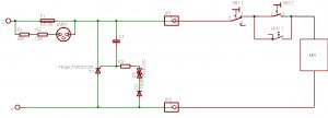

#9 20-11-2008 18:32:44
risa
Registrovaný: 16-11-2008
Příspěvky: 14

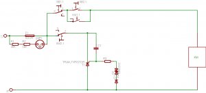

zdravím,
s chlapama v práci jsme laborovali o zapojení s triaky a tyristorem,
a tady jsou schémata,zalím bez hodnot součástek.Toto zapojení jsme zkoušeli s diakem D2 na  65V a pojistkou 1A.triak TIC 206,zapojení se chovalo korektně,vypínalo při   45 V AC(65V),vypnutí do 40ms,jenom vypínací proud pojiskty byl 6A
Rozhodl jsem se pro zapojení se stykačem.kvůli menšímu vypínacímu proudu  pojistky,a funkci stykače.Při vypadnutí
napájecího napětí,zůstane svařečka vypnutá i po znovupřipojení.
co nejdříve objednám součástky a provedu testy.
V zapojení musíme počítat se 400 V resp. asi se 600 V v maximu sinusovky i s tím ,že sám stykač generuje přepějípři vypnutí
popis
LMP1      doutnavka
R1,R2     odpory dle doutnavky,1Watt
D1          1N4007 (1000V/1A)
D2           použiji transill asi na 400V
Tr            triak nebo tyristor,minimýlně na 600V,a pro impulsní proud 10x proud pojistky.
R3           se zvolí podle katalogového listu součástky.
C1          se může použít pro prodloužní reakce sepnutí,minimálně na 600V,  s rezistorem tvoří RC článek
stykač KM bude asi vhodné dovybavit varistorem.
1) základní zapojení
http://www.svarforum.cz/forum/uploads/thumbs/734_ochrana_svarecky3.png
2) zapojení s vyřazením Tyristoru při sepnutí stykače
http://www.svarforum.cz/forum/uploads/thumbs/734_ochrana_svarecky4.png
Editoval risa (20-11-2008 21:07:11)

zdravím
dnes jsem si půjčil autotranf.s regulací napětí do 280V,a zjistil,že toto zapojení dobře funguje do asi 100V .takto zapojený tyristor má docela krátkou odezvu(asi 1/2periody) ALE!  Na vyšší napětí,se tyristor tic106 prorazí .Nepomohlo ani zapojení ochranné diody,proti žávěrnému napětí.Prostě se přetížil proudově.Při měření jsem zistil,že vypínací proud pojistky je cca.600A  za 2msec.to je docela dost na TIC,který má impulzní proud do 30A.
kdo bude chtít co nejkřatší  reakci ,tak asi použije při F=1A triaky s proudem 16A a vic,ale nemám to odskoušené v provozu na 400V
asi nejlepší  bude zapojit s triakem do serie výkonový rezistor ,řádově ohmy,sice se prodloučí rakcní doba,ale triak to v impulzní režimu přežije
O víkendu zkusím něco sesmolit na 230v,a do týdne ,až přijdou součástky, to odskouším na 400V

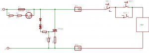

Tak jsem si sestavil něco jednoduchého ,ze šuplíkových zásob.Je to jen zkušební zapojení, na 230 V,pro ovření funkce.
http://www.svarforum.cz/forum/uploads/thumbs/734_ochrana_svarecky7.png
Jako ZD2 jsem použíl 2 zenerky zapojené v závěrném směru,do serie.Triak ,co jsem měl doma,je BTB16/600,s max.impulsním proudem 160A / 20ms ,s max.proudem do řídící elektrody 50 mA .Hodnota R4 vyšla na 8 ohmů, 3x 22ohmů /2W,paralelně,drátové
Stykač je zapojený  na přímo,bez tlačítek,abych videl(slyšel),zda procvakne.
Při F = 0,25A je reakce okamžitá,jenom proud stykače je 0,2A
Při F = 0,5A  ,reakce je slušná ,stykač se ani nehne, R4 jsou vlažné,
Při F = 1 A    ,stykač sem tam procvakne,
Při F = 2 A    ,stykač sepne asi na 0,5s a s  R4 se zakouří
V tomto zapojení je použita D1 (1N4007)  a zenerky  ZD2(2x75V) ,takže triak propouští jen kladnou půlvlnu napětí,kdyby se  místo nich
použil diak nebo obousměrný transil ,s vhodným průrazným napětím,tak reakce jsou rychejší.
do budoucna  ho upravím na 400V,jde vlasně o to ,aby nereagoval na AC 230V(spičkově 330V) ,a zktratoval při AC 400V (spičkově 560V)
Vhondé bude koupit stykač s varistorem,nebo ho dovybavit
jedná se vlasně o jednoduchý triakový regulátor,nastavaný tak ,aby zkratoval pojistku v co nejkratším čase při při vyšším napětí než je dáno
tranzilem/diakem/zenerkou. A to vše tak,aby to součástky přežily bez poškození
Editoval risa (22-11-2008 19:25:21)

ješte detail,
používejte rychlou pojistku,ať se vám nerozletí odpory a triak na všechny strany,jako mě před chvílí.
R5 jsem použil kvůli definování klidového stavu triaku při měření

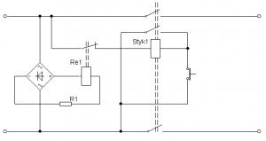

A co to resit z druhe strany - sepnout seriovy triak/tyristory az se na nejakem klopnem obvodu "overi" spravnost napeti ?
Nic by nehorelo, neni treba resit horeni veci pri slusu, ...
Je ale fakt ze to bude chtit "sofistikovanejsi" obvod. :-)
Tomas
BauBau trafo + "lehky tuning" smile
https://photos.app.goo.gl/DKwMLQ0AUgSwuSsh2
#16 24-11-2008 09:58:59
mtajovsky
Registrovaný: 28-10-2008
Příspěvky: 17
ezopaci << zrovna to chci napsat. K ochraně by šel použít stykač, který spíná na 400 V, ale ještě nespíná na 230 V. Výstup do invertoru je pak zapojen přes jeho rozpínací kontakt. Buď použít stykač s cívkou na 400V a ověřit, že na 230 V nesepne, nebo upravit spínací napětí pomocí předřazeného odporu. Vlastní výstup pak zapojit přes další stykač ovládaný tlačítkem a samodržný kontakt. Postup zapínání je pak takový, že se ochrana zapojí na síť a stiskne se startovací tlačítko. Bude-li připojeno 400V sepne první stykač a druhý pak nebude možno startovacím tlačítkem sepnout. Ten první stykač ani nemusí být výkonový, může být nakonec zapojen jenom v obvodu ovládání druhého stykače.
Editoval mtajovsky (24-11-2008 10:00:15)

Asi bych zdůraznil, že ten první "stykač" vůbec nemusí být výkonový stykač  s cívkou na stř. proud. Může to být i ss ovládací relé, které bude blokovat hlavní, "druhý" stykač. Obvod ovládacího relé pak skutečně může být vyladěn na nespínání při 230V, může tam být usměrňovač a odpor nastavený podle požadované citlivosti. Pak i odpadá potíž se změnou proudu v neuzavřeném mag. obvodu.
http://www.svarforum.cz/forum/uploads/thumbs/695_ochrana.png
