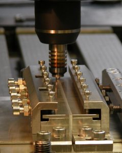

Co třeba svařovat nádrže pomocí třecího svařování (FSW-Friction Stir Welding)? Neexistuje hliníková slitina nebo jejich vzájemná kombinace, které by tím nešly spojovat. Co přesně jste měl na mysli? Výroba nebo opravy? Cca 10 let se tím svařují všechny nádrže pro rakety (slitina Al+Li). Hledám někoho, koho by tato metoda zajímala.

Zdravím BlueAngel.Jedná se v mém případě hlavně o opravy
