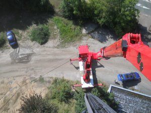

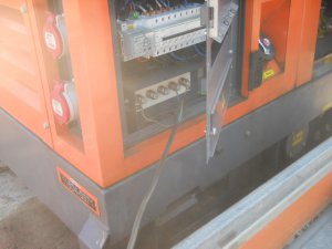

Dnes sem vařil na 50m prodlužováku. Centrála 20kW půjčená od Boelsu. Elektrody 3,20. Teda nějakých 130A.
Centrála to nedala.
  Generátor má displej a v meny lze najít napětí jednotlivých fází. Napětí na prázdno osciluje kolem 232V (+ - 1V).
Při zapálení oblouku dojde k poklesu napětí na příslušné fázi (1fáz invertor)  na 219V. To invertoru nevadí, Lorch i Migatronic si s tím hravě poradí.
Vadí to ale centrále.
Zavolal jsem příteli na telefonu p. Juggovi (kterého tímto zdravím smile ) ten mne nakopnul správným směrem.
Zjistil sem že je nějaké čidlo které hlídá volty mezi fázemi a pokud je rozdíl viz výše - centrálu shodí.
To mě nemůže zastavit. Oddekloval sem centrálu, uřízl zástrčku prodlužováku a připojil prodlužovák před ta čidla.
Poté si již centrála AtlasCopco jen ševelila a sotva znatatelně zabrala jen při zapíchnutí elektrody 3,20 do matroše.
http://www.svarforum.cz/forum/uploads/thumbs/1168_dscn0198.jpg  http://www.svarforum.cz/forum/uploads/thumbs/1168_dscn0190.jpg http://www.svarforum.cz/forum/uploads/thumbs/1168_dscn0196.jpg

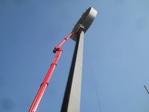

Joe jak bys to chtěl dělat big_smile jeden svářeč s invertorem 40metrů vysoko, plošina má co dělat aby unesla dva kluky + železo + vercajk .
Jsou vyložení 10metrů od otoče. Je to Man s nástavbou Ruthman, má to generátor s přívodem do koše, 2,5 se takto vařit dá, 3,20 nikoliv.
Co a jak připojovat (a odpojovat) ke dvoum zbývajícím fázím v okamžiku kdy ten nahoře zapálí oblouk? big_smile Ta centrála reaguje a shazovala cca do 1sec.
