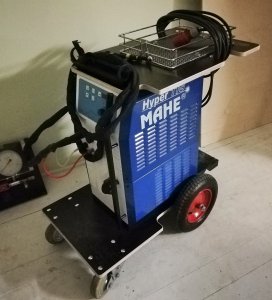

Jednoduchy vozik pre AC/DC masinku...
http://i.imgur.com/lf2V6Um.jpg
Vsetky fotky tu:
https://1drv.ms/f/s!AlR6x8Gg0gB0iFTKouUiR3HAe3op
- je to z uholnikov 20/20/3 (ocistene stare)
- jakle 20x35x2 (ocistene stare)
- trocha plechy 3mm, 4mm
- jakle som nechal otvorene na pridavny material ako stvorene
- tie 2 oka su pre kratsie pridavne materialy
- minimum zvarania ak by som to chcel rozobrat... :-)
- odnimatelne bocne haky na odkladanie hadic (kablov) len vsunute do jaklov
- kolecka z internetu (to bolo asi najviac s dopravou 50 €)
- ziadne vrtanie !!! aj ten detail kolecka velkeho je iba zarezom rieseny
- rozmery ca. 300 x 700 x 700mm - bez rucky
- este dorobim stojany na kuklu a horak ked je horuci a postnem UPDATE smile
- a ked pride pedal a bude aj rozbocovac tiez bude fotecka smile

- takze prvy update - po troche problemov s dodavkou konektorov som zbastloval jednoduchy rozbocovac - kedze original konektory boli super predrazene (ale nastastie mi ich zobrali spat a vratia peniaze) - musel som odmontovat z horaka original konektor a ten pouzit ako hlavny pripojovaci pre rozbocovaciu krabicku
- a ostatne su z AVEL-MAK-u za par eur - krabicka obycajna plastova z elektro potrieb
http://i.imgur.com/4jJoxn3.jpg
- vyhoda je ze ked odpojim konektor horaka - mam cisto pedal spinanie
- to je ina pracicka ked zvaram nieco tenke a potrebujem si horak chytit pri hlave blizko smile

ide zima tak som nahodil nove gumy

Tarzan  a máš to AC-DC?

nemam, to je len dc..- Hyper TIG CWK 400, ale ten ac/dc je ta ista velkost škatule len čreva su ine.....by som nezakladal novu temu kvoli detailu...ac/dc planujem na buduci rok ale len malu 1fazovu,

No já jsem právě nevěděl , zadáni bylo na ac dc mašinu. Já mám také malou jednofázovou, ale vozík nemám tak bych musel tahat vozík a ještě mašinu  asi bych to neunesl. Svářečku  vezmu do přes rameno flašku do ruky a jdu

ac/dc / 1Faza  som mal, ale som ju predal a kupil som si tuto lebo na nej furt išiel ventilator, a na tejto trojfazovej len ked ide prud nad 100A sa chvilami zapne. Hlinik by som potreboval zvarat možno 1-2 krat do roka. tak som radšej kupil trojfazovu DC  -tichu aby som mohol počuvat radio pri robote

Já mám kábel 8m tak to moc neřve
