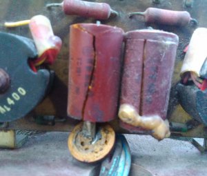

Tak som torozpojil a spustil som len trafá a sú bez skratu, mašina išla. Pozrel som sa bližšie na kondenzátory a sú silne poškodené takže mám novú úlohu:  stotožniť hnedé zvitkové kondenzátory Tesla TC 181 MP s dnes vyrábanými. Foto pridávať nebudem aby som zbytočne neznižoval kapacitu servera, ale ak by bol záujem tak pripojím.

Takže byl problém v některým kondenzátoru ? Jakou kapacitu mají ty původní ?

1u0 +- 20% 160 V  = A0  Pre každú fázu 2ks .  Sú to tzv." hovňáky". V pondelok to začnem zháňať videl som dosť ponúk na tieto originály, ak by niekto vedel poradiť niečo lepšie bolo by to super.

http://www.svarforum.cz/forum/uploads/thumbs/5293_dsc_0013.jpg

Tak to nejsou odrušovací kondenzátory v napájecí části ?!! To je na desce spínání tyristorů.To by šlo nahradit nějakým MKP 1uF

Aj  zlte teslacke rady TC206 by sa dali pouzit

jj,ještě mě napadá -nechce se mi věřit,že by závada typu "vypadává jistič" byla pouze v těchto kondenzátorech.Viděl bych to na vadnej některej tyristor.

No tak to som už na 100% presvedčený, že niektorý z tých kondikov robí totálny skrat. Tie kondenzátory sa pokazia starnutím. Jednoducho odstavíš funkčný stroj a o pár rokov ho zapneš a máš skrat. Slovko zháňanie nie je na mieste, lebo sa jedná o najpouživanejšie kondenzátory, ktoré najdeš v každej vrtačke, vysávači, televízore aj hračke ak je na 230 V. Samozrejme nie sú v tom škaredom hnedom prevedení, ale v plaste rôznych tvarov a farieb. Kapacita býva od 0,1 µF do cca 0,33 µF ale čo je dôležité, musia byť na striedavý prúd a napätie min. na ~250 V väčšinou bývajú ~275V. A To najpodstatnejšie: Keď tie kondenzátory vycvikneš a zahodiš mala by ti zváračka normalne nabehnúť aj bez ních, ak tam nie je ešte iná chyba. Tie kondenzátory slúžia iba na to, aby sa rušivé impulzy ktoré pri zvárani v mašine vyskytnú nedostávali do siete a nespôsobovali rušenie v nejakých telekomunikačných ale aj iných zariadeniach.

Njn,ale to co dal na foto nejsou odrušovací síťový,ale odrušovací u impulsních traf.To nemá s napájecí částí nic společnýho (alespoň co je na foto).

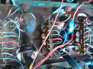

Takto to vypadá:
http://www.svarforum.cz/forum/uploads/thumbs/5293_dsc_0025.jpg
Tak čo? Možem ich odletovať a skúsiť či to ide do skratu?

Ten krajní tyristor je ve spoji nějakej očouzenej,jen aby nebyl KO ....
Bez těch kondů to zkusit můžeš.Klidně i bez namontovaný celý destičky.Jistič by to vyhazovat nemělo,ale vařit kloudně taky ne.

Prevádzkovať bez tých kondenzátorov som mu neodporúčal. Odskúšať môže aj zvarovanie. Ten tyristor?, no zdá sa mi, že som kdesi zahliadol, že tyristory už odpájal. Nie som si celkom istý, lebo rady zbiera aj na iných fórach. Ak to skratovalo aj s odpojenými tyristormi, tak to budú najskôr tie kondíky. Mal som s nimi skúsenosti ešte v starých telkách.

S tyristorom som nič neriešil. ak je preletovaný tak to riešil opravár elektrikár. Dal som dotaz aj v vo svetelektro, ale tam sú kapacity čo riešia iné veci a nie nejaku Zet-účku. Nemám dôvod zaťažovať mašinu podstatné bude pre mňa istenie či to bude ešte skratovať. Ak tam bude problém obrátim sa na odborného opravára. Myslím, že opravou výmenou tých kondíkov som ušetril aj cez 100 eur  u miestneho aj u vzdialenejšieho opravára.

kondenzatory: pouzil bych TC206 a jeste prekontroloval odpory k nim nalezici
