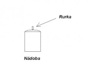

Prosim o radu.Robim si kompresorik a potrebujem na tlakovu nádobu privariť rurku.
Mam k dispozícii trafozváračku a elektrody ER-117.
Problem je v tom,že ak to chcem zvariť vodorovnym kutovým zvarom,nejak mi to neide sad. Stale s do toho zavarim strusku.
Je to posledny zvar na mojom kompresoriku,preto by som potreboval poradiť v akej polohe to mam zvariť,ako tu elektrodu správne držať.
Trubky dokažem v pohode zavariť k sebe,ale navariť to na tu nádobu mi nejak neide:(.

Pokud máš neustále ve svaru strusku (ach ty rutilky), doporučuji vše pěkně vybrousit a vařit v poloze svislé nahoru a postupně pootáčet nádobu, struska se lépe vyplavuje ze svarové lázně.
Nejsem profík, ale myslím, že ER-117 nejsou to nejlepší na sváření tlakových nádob.

To maš pravdu,ale nič lepšie zatial k dispozicii nemam sad  .
Zvyslo hore som aj planoval,len som čakal , či niekto nebude mať lepši nápad.
Asi to tak spravim a hotovo. Diky

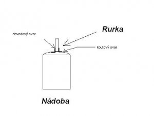

zkus to takhle obvoďák si zavaříš snadno a ten koutovej nepropálíš a má větší poloměr

Už to mam zavarene.
Zvaril  to na stupačku (postupne som otačal nádobu).
