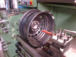

Za 80 tisíc jde sice sehnat starý socialistický soustruh, ale obecně v bůhvíjakém stavu, a navíc je to velká kráva. Pokud člověk nechce přetáčet brzdový kotouče nebo dělat s tvarovými noži s velkými profily, tak po seřízení malého čínana (např. ve Výrobních strojích) se na tom dá celkem slušně pracovat. I s tolerancí H7/h7, když je člověk pečlivej.

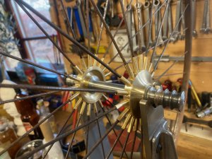

Těmi tvarovými noži myslím třeba tohle:
http://www.svarforum.cz/forum/uploads/thumbs/4621_img_9722.jpg
to byl děsnej opruz, je to poskákaný, ale naštěstí se na tom nebude jezdit, jen to jde na nějakou výstavu (samozřejmě zasazený ve vidlici, takže to nebude vidět) smile

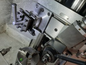

Tady je fotka zadního suportu.
Tím, že jsem osadil rychloupínač mě zbyla nožová hlava, tak jsem ji použil. Udělal jsem i "řehtačku", takže jen otočím nožovou hlavu na doraz a mám upichovák kolmo. dyba to někdy překáželo tak to lehce odstrním. ( ty matky vzadu jsou proto, že čekám na Tmatky, abych dal imbusy)
