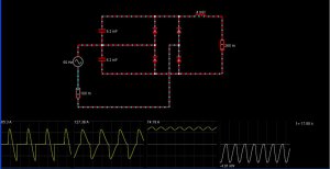

Prosím malá připomínka. Kondenzátory mají kromě zvyšování napětí ještě náhradu ztracené energie na úbytcích jinak by to ani nemohlo svařovat elektrodou 2,5 mm.Již jsem uváděl, stáhněte si
simulátor el obvodů CIRCUT a pokud si tento obvod nasimulujete zjistíte výkonový rozdíl mezi usměrňovačem s velkou tlumivkou a stejným usměrňovačem s kondenzátory v daném zapojení.
Pokud odpojíte spojení mezi dvěma kondenzátory od střídavé části usměrňovače, dostanete běžné zapojení s polovinou kapacity kondenzátorů hodící se pro svářečky s výstupem napětí kolem 65 V AC
a napětí se teoreticky zvětší s efektivní hodnoty  na hodnotu maximální to jest 1.414 krát t. j. asi 91,9 V bez zdvojovačě . pochopitelně pro svařování nutno použít velkou seriovou  tlumivku kolem 6 až 8 mH.

To, že sa napätie napr. 65 V ef. použitím kondenzátorov k usmerňovaču zvýši na U- max hádam vie každý, kto aj takúto jednoduchú rekonštrukciu podujme. Problém je ale s výrobou 8 mH tlmivky, ktorá pre 100 A vyjde značne veľká.

http://www.svarforum.cz/forum/uploads/thumbs/3495_simulace.jpg

Je možný, že jsem udělal někde chybu, pokud si někdo chce nasimulovat stejný obrázek a upravit např hodnoty, tak tam stačí importovat text nahoře.
První graf je proud kondenzátorem s maximem, druhý je proud zdroje s maximem, třetí je proud na výstupu, tj rezistorem 0,26 ohm s maximem a čtvrtý graf je výkon zdroje, opět s maximem, tedy špičková hodnota.

Ten proud kondenzátorem je nečekaně velký, kdysi dávno jsem hledal parametry u jednoho filtračního a jestli se nepletu, měl povolený max. proud něco kolem 4A, ale je možné, že se pletu.

To áno, ale tam sa špekuluje pripojenie kondenzátorov bez násobiča k trafu, ktoré má vyššie napätie naprázdno, teda pre zrejme výkonnejšie ako z Lidlu.
V reálu bude proud kondenzátorem k poměru k výstupnímu proudu menší, protože bude mít parazitní odpor. Taky činný výkon bude nižší, protože odpor 0,1 ohm, který představuje ztráty v primáru, sek a jádře bude nižší a bylo by třeba přidat rozptylovou indukčnost, nebo to brát jako zdánlivý výkon. Škoda, že ten simulátor neumí efektivní hodnoty, na druhou stranu to umí třeba 555 nebo operáky aj.
