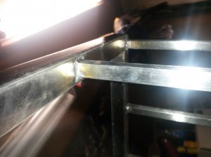

zapraveni zbarveni po svareni nerezi
http://www.svarforum.cz/forum/uploads/thumbs/5941_20151210_222458.jpg
Prosim o radu jak zacistit zbarveni po svareni...pouzil jsem brusne rouno ale nedostanu se az do rohu a porad je to nevzhledne.Videl jsem video kde pouzili nejakou brusnou kostku ale na internetu nemuzu nic najit...dekuji predem za kazdou radu wink

Předně to ošetřit mořidlem ( Antox apod. ) a potom to již tím rounem půjde lehce dobrousit s okolním materiálem. Jole.

Já na té fotce vidím spíš problém sváru asi hodně přepálený. Pokud by byl po svaření jen zabarvený, ale lesklý, pak by to šlo nějakým "bajcem". Tohle se asi musí obrousit.

Chemicky mořidlem, HNO3+HF.

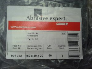

Ak to pomôže http://www.svarforum.cz/forum/uploads/thumbs/1617_20151211_200022.jpg

S moridlem par zkusenosti mam   sice ne primo s Antoxem ale pokazde moridlo po sobe zanecha svetlej film ktery jde pak hur dolu a navic ta cekaci doba nez moridlo spravne zabere neni zrovna kratka smile a pak spatne oplachnuti take nadela skody...Bohuzel svar je prepaleny nemam HF mam obyc skrkava svaruju material o stene 2 mm k 1 mm porad se nedarilo zvolit spravny proud...ale svar a jeho okoli sem krasne dolestil rounem a scotchem do brusky...jen to nejde docostit ze stran kde nejsou svary

Brusna guma v 5 príspevku hranu zrezať do špiču a začistiť predajca rupet obdobu maju aj

Diky tomi911 wink to bude nejspis to co jsem videl na tom videu wink
