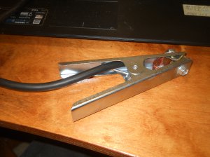

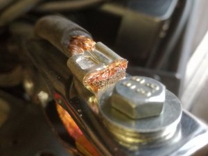

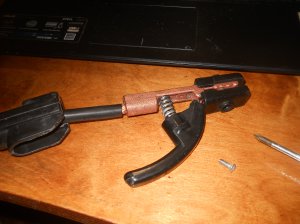

senior napsal(a):
Káble na dnipre sú hliníkové a sú pomedené. .
Ano je to tak i u mého. Nevšiml jsem si, ale když to píšeš šel jsem to proveriť. Kabely jsou jakž takž těžké ale je to tloušťkou gumy. Kabel má průměr cca 8mm, s gumou 12.
Kabel je do kleští upevněn seriozně, přes plíšek + dva imbusy, jak uk dělník u pásu spěchal, jeden drátek ze svazku zůstal bokem, zkusil jsem ho spálit zapalovačem. Al drát tohoto průměru ihned shoří, tento neshořel, jen se tavil, Cu to není ale je to Al něčím legované.
Jaký je tedy průřez? Na nějaký velký vaření 150A to není, kabely se budou hřát, mě to nevadí vařím nejvíc kolem 80 / 90A, vyjmečně 120.
Proč chceš seniore vyměnit kostrakleště?
Ještě jsem se nedostal k tomu cokoliv s tím zavařit sad

propojovací plochý CU pásek na zemnících kleštích je k cca 2 cm kratší než by měl být,  projeví se to u  max rozevření kleští... chtěl jsem chytit lešenovku a jak jsem  tu kostru na ní rval, tak se ten CU pásek  vytrhlo zpod šroubu - reálně  je to prkotina prkotina

Tie kostra kliešte čo si nafotil sú OK, ale moje boli ako clips od lacnej nabíjačky a na 100 A by mohli robiť problémy. Ono sa ten trh vyvíja, ja som dostal dnipro od minulého Ježiška. Tohoročný je možno múdrejší. Ten trh predsa len dačo do seba má.

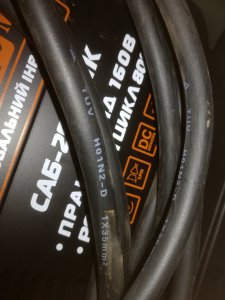

No bourač máš štastie ja som mal tiež kostru ako kliešte k nabíjačke. Pozrel som dnes káble a fakt tam píšu 35m2  čisto medené teda nie su.
V príncipe však väčšina znás kúpila Dnipro (ako ďaľšiu  zváračku) kvôli cene-použitelnosti a aby to mal po ruke na to je v pohode. Za tú cenu je to v poriadku a nečakajme od neho viac na to sú iné stroje. Nech každému slúži k spokojnosti.

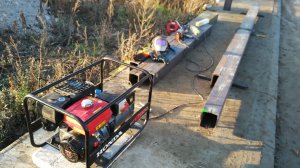

Dnes som mal moznost otestovat dnipro 210 na elektrocentrale. Jednalo sa o Honda ECT 7000. Je to 7 kw centrala. Dnipro zvladalo maximalne 2,5 mm elektrodu. S 3,15-oku elektrodou uz bol problem a nedal sa zapalit obluk. Druha vec je, ze centrala nebezala 5 rokov a 4 hodiny sme sa ju pokusali rozbehnut. Pomohla az demontaz, kompletna ocista karburatora a jeho nasledna montaz. Zajtra cez den, pokial bude pekne pocasie tak budem Dnipro trapit na tejto elektrocentrale cely den. :-D Samozrejme si beriem ako zalohu na pracu aj mojho modreho kuhtreibera, len o neho mam pri praci na centrale tak trochu strach... nuz, uvidim zajtra..

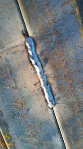

Tak dnipro si dnes znova potiahla sichtu na elektrocentrale..
Zial elektrocentrala je nejaka divna a nevyladena.. vykon som jej musel "robit" syticom.... zvaralo to aj s 3.2 elektrodami esabkami, ale bolo to o nervy.. na 20m predlzovaku uz len 2.5 elektrody esabky...
povaril som s dniprom 48 zvarov na tej krabici v pravo z troch uciek 200. kazdy mal asi tak 70 - 80 mm. Bolo to kombinovane 2.5 a 3.2 elektrodami..
keby sa ta elektrocentrala chovala normalne, tak by som vyskusal aj kuhtreibera, ale veru som nemal odvahu.. predsa len je to drahsi stroj.. aj ked mal som ho pre pripad nudze v kufri auta..
