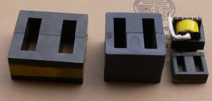

Malé porovnání jader první EE70, použil jsem ve Skřivánkově invertoru, druhé zdvojené EE55, jak ho použil danyk, třetí  jádro z 230W PC zdroje s průřezem sloupku 9,5mm x 12,5mm a ještě celé trafo.
http://www.svarforum.cz/forum/uploads/thumbs/3495_jadra.jpg
350W zdroj má větší jádro EI40.

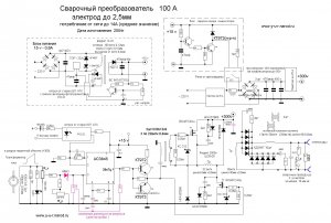

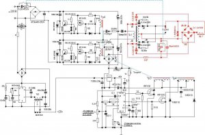

Senior:  ty kondenzátory v:  http://www.9722356.ru/_ld/1/102_323_awelco_mikr.png nepovažuji za výstupní, ale jako ochranné RC články výstupních diod.
Výstupní kond  za tlumivkou je třeba tady:

Nebo případně i toto, kde je před tlumivkou v můstku určenému ke zdvojnásobení napětí.
http://www.svarforum.cz/forum/uploads/thumbs/3495_halfbreedg.jpg

pt.kbely: Samozrejme, že tie kondíky slúžia na elimináciu špičiek, ktoré by mohli event. poškodiť diódy. Zároveň však poslúžia na preklenutie medzier medzi usmerneými špičkami. Prišiel som na to pri meraní výstupného napätia invertora naprázdno, keď som digitálnym V-metrom nameral úplne nezmysly (DU10-kou to bolo o niečo lepšie) a veľmi nízke U. Kondenzátor zrejme blok bol na výstupe zapojený, ale zjavne nefunkčný. Kapacitu neviem, lebo bol tak namontovaný, že údaje nebolo vidieť. Trochu som s prídavnými kondenzátormi experimentoval a zistil som že tam tečú dosť veľké prúdy. BTW, aj na tej tvojej schéme sú ochranné odpory dosť nadimenzované, čiže sa zrejme nepočítalo iba s elimináciou špičiek na diódach.

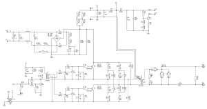

bobobo napsal(a):
Já bych se rád , Radime , na ukázku podobného řešení podíval , dej sem nějaký takový kus zapojení .
Nevím, jestli se to dá nazvat svářečka, nebo jestli jde o přerostlou nabíječku - malý invertor MMA 85ACemont S1000. V každém případě, těch 16W srážecích odporů je síla.
http://www.svarforum.cz/forum/uploads/thumbs/3495_cenont.jpg
