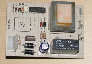

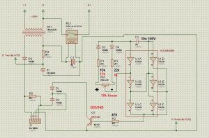

S-MIG 160 Podavac schema PWM
Schema S-MIG regulacia podavaca Pulse Width Modulation
s modifikaciou na vykonejsi PNP darlington BDV64B.
Riesenie pre Iskravar a podobne. Zapojenie HCF4069UBE - 6x invertor NAND
schema prevzana z webu doplnena o ladene hodnoty.

Jo , tomu říkám kolegiální pomoc . Díky za vše . Jen tak dál .
