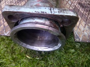

prosím vás, viete naleštiť veštecké gule a povedať aký to je materiál a hlavne akou elektródou to pozvárať? podľa možnosti aj presný názov. je to plošina na traktore tz 4k 14, poznáte to všetci. je to tažké, makké, pórovité a sused profesionálny zvárač mi tvrdí, že liatina to nie je. keď s tým máte skúsenosť, alebo už ste niečo opravovali na tom traktore, tak čím to ide najlepšie zvárať. ďakujem za pomoc.
http://www.svarforum.cz/forum/uploads/thumbs/8359_img_20180723_191625.jpg

Takovýto popraskaný nákružek bezpečně svařit nepůjde. Ale vždycky existuje řešení.
1, Vyleštit z vnitřní strany prvních cca 30 mm a naleptat Nitalem. Pokud tam je někde svár, tak po naleptání bude vidět. Je-li tam svár tak je to dobrá zpráva, protože je to buď svařitelný druh  ocelolitiny, nebo přímo ocel.
2, Pak je možné vysoustružit nový kroužek a přivařit ho na "trubku".
3, V nejhorším případě se dá celý díl zhotovit nový, ale už svařením z běžných ocelí.
Jaký je to materiál se dá poměrně snadno zjistit spektrografem, který má mnoho větších šrotišť kvůli třídění kovových odpadů.

celý diel sa dá úplne v pohode kúpiť nový, stojí cca 200e. akurát tých dielov potrebujem viac, čím sa dostávam na 1/3 ceny stroja, ktorý použijem parkrát ročne, teda mi to príde nerentabilné. skôr mi ide o to či niekto už toto nezváral a čo na to použil.

Promiň, já jsem myslel, že to chceš opravit pořádně. Proto ten popis.
Možná by se nějaké lepší informace daly sehnat na Traktory.cz .
