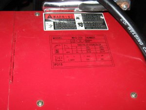

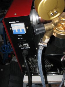

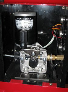

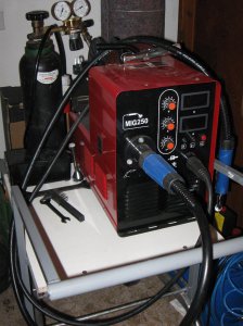

A tu su fotky mojej zvaracky:
http://www.svarforum.cz/forum/uploads/thumbs/6426_img_4744.jpg
http://www.svarforum.cz/forum/uploads/thumbs/6426_img_4747.jpg
http://www.svarforum.cz/forum/uploads/thumbs/6426_img_4748.jpg
http://www.svarforum.cz/forum/uploads/thumbs/6426_img_4749.jpg
Dakujem.
