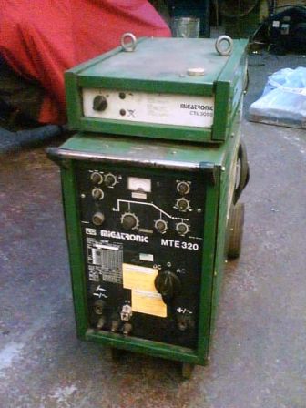

seřízení jiskřiště na migatronicu
Zdravim na foru,nemáte někdo praktickou zkušenost se seřizováním jiskřiště na migatronicu MTE 320 Dialog?
V manuálu je jen zmínka že vzdálenost mezi něčím (?) by měla být 0,4 mm ale popis jak na to jaksi nedodali.Díky  Honza

Neznám konkrétně Vámi popisovanou mašinu, nicméně když otevřete tento link http://www.geocities.com/ftpspace1/weld … 5/hf15.htm  uvidíte jiskřiště s elektrodami.  Je to poslední obrázek dole a ta vzdálenost je míněna mezi těmi elektrodami toho jiskřiště. Nicméně, konkrétně u tohoto stroje na obrázku se nastavuje cca 0,2mm Pokud je nastavena 0,4 dosáhne se obrovského HF napětí a oblouk zapaluje při použití Argonu na přiblížení 50 mm hořáku od materiálu i dříve. Seřízení s mezerou 0,4mm je nastavení vhodné pro svařování čistým Heliem, které jak známo, má mnohem vyšší elektrickou pevnost než Argon a tudíž nastartovat oblouk je obtížnější.

Franku díky moc,shodim kryty a kouknu na to.Zajímá mě to z toho důvodu že občas se mi přihodí,že chci zapálit oblouk,z mašiny slyším prskání jako jiskření mezi kontakty ale oblouk nechce naskočit.Z toho jsem usoudil že by bylo záhodno to nějak poladit.Navíc o tom byla zmínka v manuálu.S tou vzdáleností mezi elektrodami máte pravdu,ale spíš než na začátku cyklu svařování jsem si toho všiml na konci,oblouk jde vytáhnout hodně vysoko než zhasne(když utíkám hořákem v krizových situacích aby se mi to nepropadlo apod. Zdraví Honza Plzeň

Děkuji za pozdrav. Pozor, to jiskřiště u Vaší svářečky může být odlišné od toho obrázku co jsem udal jako příklad. A nastavení rovněž. Asi dodržte vzdálenosti udávané výrobcem, nicméně doladit se to dá. Některé nové mašiny mají nastavení HF rovnou pro určitý průmět elektrody, ale to byste se měl v manuálu dovědět.
Jestliže máte tuto mašinu - http://www.westermans.com/machines/migatronicmte320.jpg tak je skoro škoda, že nepoužíváte nějakou regulaci proudu během svařování a musíte ujíždět (utrhávat) oblouk způsobem jaký popisujete. To kvalitě svařování zrovna neprospívá smile Celá léta, co jsem pracoval jako svařeč zde v USA, jsme vždy používali nožní pedál, který ovládá jak svařovací proud, tak start a stop. Má to výhodu v tom, že máte obě ruce volné a můžete se plně věnovat svařování. Navíc můžete naprosto plynule regulovat proud podle okamžité potřeby, čímž nedojde ke ''krizové situaci'', jak popisujete a při ukončení sváru velmi zvolna ubírat proud až na nulu, čímž jej perfektně dokončíte, bez kráteru a naprosto čistý, neboť nemusíte ujíždět s hořákem pryč a můžete chránit konec sváru dofukem.
