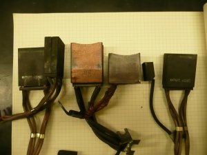

Kdyby někdo potřeboval uhlíky,tak není problém za poštovné zaslat.Mám toho kila-je to odpad.
http://www.svarforum.cz/forum/uploads/thumbs/214_p1180162.jpg
