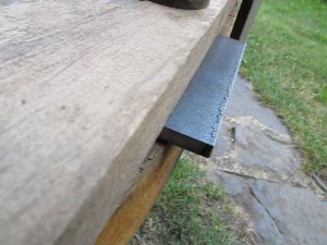

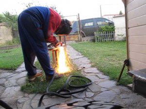

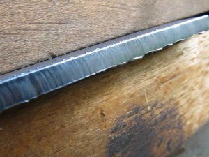

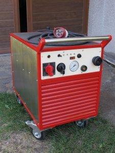

Trafo z APC30-75, takže podobné parametry, jen bude vyšší zatěžovatel, protože na rozdíl od dvou mezaxiálů tam mám bytelný větrník 250W z nějakého chladiče hydrauliky z obráběcího stroje. Software pro PIC jak jinak, než zkušební, prozatimní (doufám že ne napořád).
http://www.svarforum.cz/forum/uploads/thumbs/437_img_0009.jpg
http://www.svarforum.cz/forum/uploads/thumbs/437_img_0010.jpg
http://www.svarforum.cz/forum/uploads/thumbs/437_rezani.jpg
http://www.svarforum.cz/forum/uploads/thumbs/437_rez1.jpg
http://www.svarforum.cz/forum/uploads/thumbs/437_rez2.jpg
Fota ze stavby - http://ulozto.cz/xXp2UhSA/stavba-f4-zip

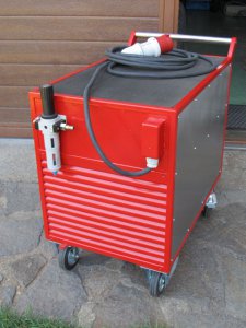

No, klobouk dolů, hezká práce. 3fáz a vakuová impregnace se jen tak u doma vinutého trafa nevidí. Možná, že by někomu mohl vadit jen čtyřvodičový přívod, ale podle těch obrázků se nedá poznat jak je to zapojený.

Díky. Čtyřvodičový přívod je lepší, jde zapojit všude. Doma mám také jenom čtyřvodičové zásuvky na 380.

Smekám a klaním se. Ta preciznost provedení. K tomu čtyřvodičovému provedení: považuji za lepší 5vodičové (TNS), které jde bez problémů připojit jak na TN-S, tak pouhým spojením dvou drátů na TN-C. Pokud v té plasmě využíváš 230V, pak to na rozvodu s chráničem fungovat nebude. Ale je jisté, že když to budeš potřebovat tak to v tom stroji předěláš

Tak na tyto případy mám heslo, že pokud stroj na 380V potřebuje taky 220V, musí si je umět sám vyrobit bez pomoci zelenožlutého drátu. Tak je tomu i v tomto případě. Je tam zcela běžné socialistické 100W trafo 380-220/24V. 220 napájí dále pouze malé 4,5W tráfko pro elektroniku, ventilátor je na 380, akční členy na AC24V (dostal jsem zadara krabici nových stykačů na 24V). Když jsem dělal bodovku napájenou dvěma fázemi a potřeboval jsem galvanicky oddělené napájení pro elektroniku, nechal jsem si navinout malé 3W trafo do DPS na 400V, což cenově vyšlo asi 1,5x ceny konfekčního trafa.

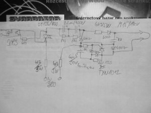

Asi nejenom mne zmátne ta svorka na spoji vinutí . Kdyby to člověk viděl v reálu , byla by to jiná . Podělil by jsi se i se schematem toho ionizátoru s použitím zapalovače ?

Dík , já jen že je tam vidět zapalovač , tak z něj máš jen ten futrál ? Kolik jsi nastavoval cca kmitočet zapalovacích pulzů ? Který kond-typ na pozici M15/1kV ? Už víc otravovat nebudu .

Tak já klidně odpovim, kdyz budu vědět. Kondík tak jak v tom odkazu od samb, nějaký MKT, MKP kýho čerta. Já tam mám bílej tesláckej krabicovej fóliovej, jaký se dávaly do televizí (zdroje, horizonty). Teď nevím jakej kmitočet máte na mysli, kmitočet "HF", nebo opakovací kmitočet pulzů?

Mám na mysli opakovací kmitočet . No impulzní kondík jen tak nevydrží . Mám za sebou vícero různých stroboskopů a kondíky tam vydrží "chvíli" . Na obrázku 0005 je kruhové pouzdro , které jsem v rychlosti identifikoval coby zapalovač . Po důkladném prostudování to bude kondík . Je použit čistě jako odrušení ? Zapalovač je zdrojem vysokého napětí , tak jsem měl zato , že byl zdrojem . Bez dalšího popisu . http://www.svarforum.cz/forum/uploads/thumbs/1325_zapal.jpeg

Tak opakovaci kmitocet v tomto zakladnim originalnim zapojení byl asi něco pod 0,5s. Protože chci taky režim řezání sítě(při přerušení hlavního proudu by se mohl oblouk sfouknout), zvýšil jsem ho(snížením hodnoty napájecích výkonových odporů,nabíjecího odporu a kapacity) , ale kadenci nedovedu odhadnout - je to o něco rychlejší než samopal.
Jestli vydrží, ukáže čas. V originále tam nemají taky nic extra. Dostalo to docela zabrat, když jsem zapalování udělal a hrál si s jiskrami (jako malé dítě). Při běžném řezu mám nastaven čas chodu zapalování 0,5s.
Ten kondík je jen a pouze pro zlepšení účiníku (23A na fázi by mělo podle hrubého výpočtu spadnout asi na 21A).
Je připnut po přechodu pilotního na zapalovací oblouk.
