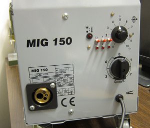

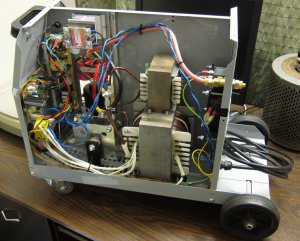

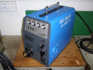

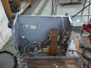

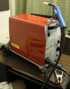

V prosinci minulého roku jsem se pustil do rapidní přestavby MIG 150 T.I.P .Po přestavbě jsem jí přejmenoval na MIG Raptor 150 big_smile. Jediné co musim ještě dodělat je filtrační kondenzátory Sv.napětí. Zde je více foto od začátku až do
včerejšího večera.
http://reostat.rajce.idnes.cz/Svarecka_Mig_Raptor_150/
http://www.svarforum.cz/forum/uploads/thumbs/4390_fotografie0066.jpg
Takhle vypadala před renovací,původní majtel se do ní pokoušel narvat Eurohořák,jenomže asi nevěděl
že se prodává eurokonektor.Přívod sv.napětí přiletoval přímo na hořák,drát byl podávanej tak 50mm před hořákem
tak se to pěkně cuchalo,a celej hořák sthnul velkou hadicovou sponou,docela silnej tabák.smile
http://www.svarforum.cz/forum/uploads/thumbs/4390_p5090021.jpg
Šasí jsem musel komplet předělat,přdní deska taky,protože ta původní byla rozvrtaná jak ementál.big_smile
http://www.svarforum.cz/forum/uploads/thumbs/4390_p5110038.jpg

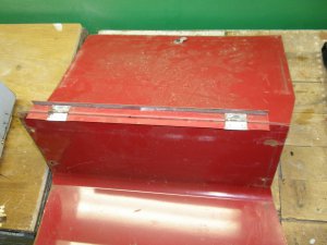

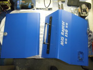

Původní kryt jsem zbavil původních pantů a doplnil magnetem,takže se celej kryt nasunuje,
je to pohodlnější a drží to dost dobře.Magnety jsou z pevného disku.
http://www.svarforum.cz/forum/uploads/thumbs/4390_p5090019.jpg

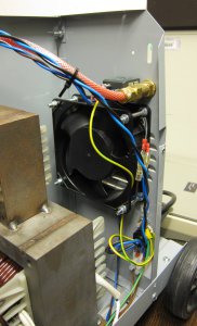

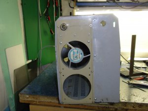

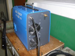

Chlazení obstarávají dva 120mm ventilátory na 230V a jeden na boku,odsávací 80mm na 12V.
Dvě stodvacítky,jedna fouká na tlumivku a druhá na trafo,chlazení se zlepšilo o 100%,ten původní
foukal dost špatně,spíš ho tam dali aby se neřeklo.Když to zapnu tak hlučnost je přijatelná,ale spíš jsem měl strach že se to vznese.smile
http://www.svarforum.cz/forum/uploads/thumbs/4390_p5160017.jpg

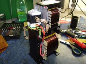

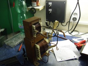

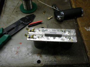

Sv.trafo před renovací.
http://www.svarforum.cz/forum/uploads/thumbs/4390_p5180007.jpg
Po renovaci,naštěstí je trafo koplet v mědi,akorát tlumivka je v hlíně bohužel.
http://www.svarforum.cz/forum/uploads/thumbs/4390_p5200013.jpg
Nějaké to lakování,ten nápis je samolepka,vyřezával jsem ho skoro 2 hodiny.
http://www.svarforum.cz/forum/uploads/thumbs/4390_p5210009.jpg

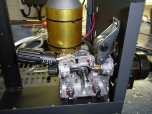

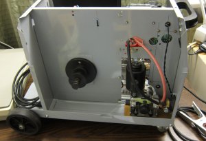

Montáž podavače a dodatečné odizolováni motoru pro sichr.
http://www.svarforum.cz/forum/uploads/thumbs/4390_p5220006.jpg

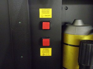

Prostor podavače jsem nasvítil led světle,které si můžu zapnut nebo vypnout,druhým tlačítkem
spouštím motor podavače když měním drát.
http://www.svarforum.cz/forum/uploads/thumbs/4390_p6060003.jpg

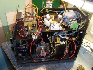

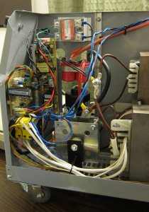

Pohled do rozdělané elektroinstalace,kamarád když to vidě tak mi řek,to neni svářečka ale atomovka.big_smile

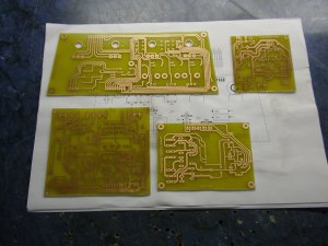

http://www.svarforum.cz/forum/uploads/thumbs/4390_p5300003.jpg
Příprava DPS před osazováním.
http://www.svarforum.cz/forum/uploads/thumbs/4390_p6080016.jpg

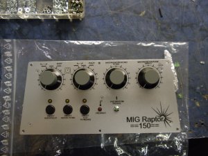

Přední panel je zhotoven z hliníku,je přestříkán stříbrnou barvou,a popisky,jsem vytisknul
na čirou samolepku.knoflíky a tlačítka jsem musel též zkrášlit barvou,funkce nebudu popisovat
jsou jasné z foto.
http://www.svarforum.cz/forum/uploads/thumbs/4390_p6080023.jpg

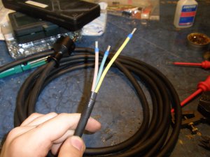

Pořádný přívodní kabel 3*2,5mm guma délka 5m
http://www.svarforum.cz/forum/uploads/thumbs/4390_p6080028.jpg

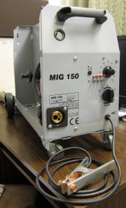

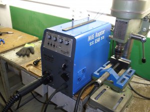

No a takhle vypadá z předu
http://www.svarforum.cz/forum/uploads/thumbs/4390_p6080032.jpg
No a takhle vypadá ze zádu
http://www.svarforum.cz/forum/uploads/thumbs/4390_p6080035.jpg
Ještě jedna s připojeným eurohořákem.smile
Editoval Reostat (12-06-2013 22:54:19)
Co má schořet, to schoří a co schoří, to neschníje... smile

neviem ci by som toto nazval prestavbou skor by som pouzil slovo stavba,nadherna praca
#33 09-06-2013 16:25:46
Re: Iskravar mig 150
Klobuk dole-stalo to kopec casu-len ta elektronika sa mi zda,ze je jej vela-ak otvorim FORMICU160 tak jeden plosak a dost a tu ich neako vela :-)

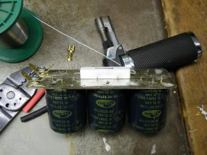

Tak jsem dnes přidal filtraci SV.napětí 3*6800uF/100V,ještě sem potom přidám fotku svárů jak to vaří.

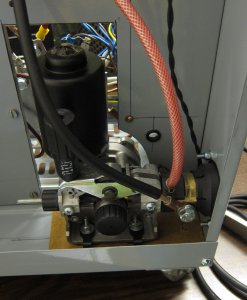

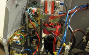

Prikladám fotografie mojej ,,mašiny" - riadiaca jednotka je len prototyp (na pohľad nič moc) - jadro je ATMega88, avšak funguje dosť spoľahlivo, tak tam asi aj zostane.
Chcel som zachovať čo najviac súčastí z pôvodného Iskravaru MIG 150. Použil som pôvodné trafo, tlmivku, usmerňovač, hlavný prepínač, ventilátor a skrinku.
Podávač je vymenený za lepší (CWF310-3 with roll dia 30x10/22 0,6-0,8 U + CCA1 s motorom OSLV 9900006 24 V, 25 W, 120 rpm od fy. Cooptim), zemný kábel vymemený za 16mm2, horák vymenený za Binzel MB 15 - 3m.
Doplnil som spínaný 24V 60W zdroj fy. Meanwell, ktorý napája posuv a riadiacu jednotku; SSR, ktoré za pomoci procesora pripája zváracie trafo presne v maxime sieťového napätia (s touto úpravou možem zapnúť trafo na najvyššom stupni naprázdno bez toho, aby vyrazilo C2 istič); elektromagnetický plynový ventil na 230V~, ktorý sa pripája k sieti optotriakom, kondenzátory Tesla (sériovo dva 2mF, 25V - avšak už mám kúpenú náhradu), a iné.
Funkcie, kt. som naprogramoval sú: 2T/4T, predfuk/dofuk pevný 500ms, reverzný chod posuvu (plynulý), reverzný chod posuvu (v režime krokovania), nastavenie dĺžky bodu pre 2T aj 4T pre max 4 sek, zastavenie posuvu drôtu pri režime 4T, pokiaľ netečie zvárací prúd.
Sľúbené fotky:
http://www.svarforum.cz/forum/uploads/thumbs/259_img_1.jpg
http://www.svarforum.cz/forum/uploads/thumbs/259_img_2.jpg
http://www.svarforum.cz/forum/uploads/thumbs/259_img_3.jpg
http://www.svarforum.cz/forum/uploads/thumbs/259_img_4.jpg
http://www.svarforum.cz/forum/uploads/thumbs/259_img_5.jpg
http://www.svarforum.cz/forum/uploads/thumbs/259_img_6.jpg
http://www.svarforum.cz/forum/uploads/thumbs/259_img_7.jpg
http://www.svarforum.cz/forum/uploads/thumbs/259_img_8.jpg
http://www.svarforum.cz/forum/uploads/thumbs/259_img_9.jpg
Zostáva to už len vyskúšať, ale nemám kde smile
